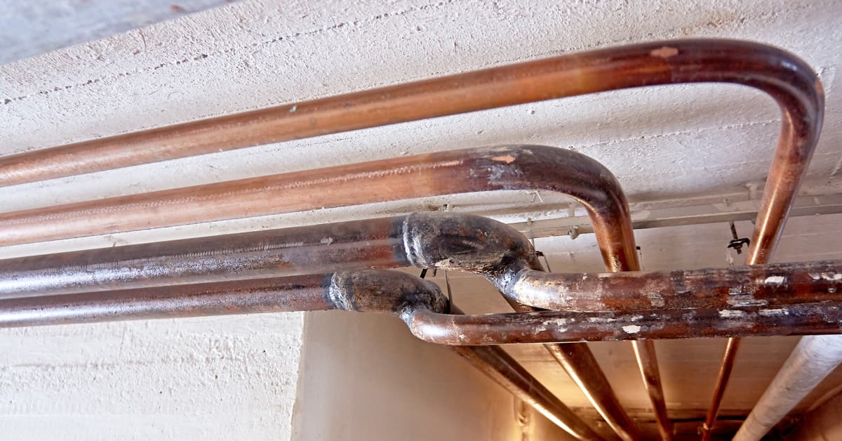

Tärkeimpänä pitäisin sitä että jos on kupariset käyttövesiputket että ne on kunnossa ja jos alkuperäiset niin joku pikaiseen tarkistamaan mikä kunto on ja todennäköisesti paskakuparia joten vaihtoon heti ekana. Ellei ole suurempaa remppaa niin siinä samalla.
Tämä kyllä riippuu niin paljon alueestakin, että en nyt pitäisi suurimpana riskinä. Kyllä ne valesokkelin tyyliset ongelmat tai muuten vaan tukkoon muurattu julkisivu sekä katon tiiveys ovat ne asiat, jotka täytyy selvittää. Kaikki muu on tehtävissä suht helposti.

Mikähän on muuten aivan uusien kupariputkien vaikkapa suunniteltu käyttöikä? Toinen vaihtoehto putkille olisi ilmeisesti komposiitti.
Totta toki tuokin. Lähinnä vertasin omaan taloon joka kuullostaa aikalailla samalta kuin kysyjällä niin siksi tuli mieleen. Meillä omassa talossa oli muoviputket, mutta viereisessä aikalailla samanlaisessa ja samanikäisessä naapuritalossa kuparia ja siellä ne meni välittömästi uuden asukkaan (muutti kesällä) muuttaessa vaihtoon. Piti alunperin vaihtaa vaan joku osa mutta putkari ei suostunu vaan kaikki tai ei mitään koska ne posahtaa ennenpitkään kuitenkin.
Jos asuu alueella, jossa putket ei kestä, niin asia täytyy huomioida. Asia kannattaa tutkia eikä vaan hutkia. Mikään automaatio ei todellakaan ole, että 80-luvun kuparit on pakko vaihtaa. Riippuu ihan missä ne meneekin. Pinta-asennettuna jättäisin kyllä ensin vain seurantaan vaikka olisi vähän "riskiäkin". Kylppärirempan jos päätyy tekemään, niin putket kannattaa todennäköisesti uusia joka tapauksessa, koska materiaalikulut ovat vähäiset. Henk. koht. pistäisin edelleen siroa ja haitallisista aineista vapaata kupariputkea.
Käytännössä ikuinen, jos ei ole vedessä mitään yllätyksiä. Muutama vuosi sitten poistin täysin priimakuntoisia 60-luvun lopun putkia. Valurautaiset osuudet sen sijaan ei ollut ihan niin hyvässä kunnossa :D Sinällään kysymyshän on vain siitä, että putket kestää seuraavaan isompaan remppaan asti eli 30-40 vuotta maksimissaan. Kylppäri kuitenkin tulee "valmiiksi" paljon ennen putkia.
En puhukkaan nyt mistään alueesta tai 80-luvun taloista, vaan nimeniomaan 90-luvun alun kupariputkista. Siihen aikaan käytettiin halpaa puolalalaista kuparia joka alkaa nyt poksahtelemaan. Näin oli mun edellisessä -92 kerrostalokämpässä ja edellä mainitussa naapurissa joka on -91 valmistunu ja siellä myös tätä paskaa kuparia.
Kupariputket noin muuten kestää kyllä hyvin ja 80-luvun kupareita ei välttämättä ole mitään syytä vaihtaa. Porukat asuu 81-rivarissa ja alkuperäisillä kupareilla mennään.
Mutta noi 90-luvun alun kupariputket on ihan oma juttunsa ja ne kannattaa tarkistaa onko kunnossa vai sitä paskaa mitä tuon ajan talot täynnä.

Tuurilla ne laivatkin seilaa. Paljon en tiedä, mutta sen tiedän että jos harkitsee asuntoa joka on rakennettu ysärin alussa niin ensimmäisenä tutkia putkien kunto jos kuparia.
Meillä siinä 92-rakennetussa kerrostalossa tehtiin käyttövesiremppa 10v sitten, mutta asuinalue on täynnä saman ajan taloja eikä varmaan suureen osaa ole vieläkään vaihdeltu koska maksaa mutta ilmeisesti vuotojen korjailu on halvempaa ja helpompaa.
Ja sama tossa naapurissa joka -91 eikä ole vielä posahtanu mutta putkari sano että lähtölaskenta oli jo käynnissä.
E: siis kerrostalo oli tuo eka tapaus ja naapuri omakotitalo eri paikkakunnalla.
Ei liene mikään yllätys, että samalle alueella samaan aikaan ja todennäköisesti saman rakentajan toimesta rakennetuissa taloissa on samat ongelmat? Sulla on nyt pieni alueharha tässä ajatusmallissasi.
Itse olen kuullut kyllä onglmista kupariputkissa myös muuallakin päin. Eikä vesikään ole ollut se syy. Sitä en harmillisesti muista, että millä ajanjaksolla niitä kuparin ongelmia on ollut.
Kyllä tää koski isoa osaa suomea ja siitä oli aikoinaan paljon mediassa.
Mä luulen että ajanjakso oli jotain 90-95 milloin noita oli eniten. Tosin nythän uutisoidaan että jo 2000-luvun taloissakin kuparit alkaa paukkumaan..
Ja korjasin vielä tuon aikaisempaan viestiini että tuo -92 kerrotalo ja 91 omakotitalo (naapuri) on eri paikkakunnilla eikä niillä ole mitään yhteistä tekijää muutakuin rakennusaika.
Enhän minä tässä sitä ole sanonut, etteikö ongelma olisi saanut julkisuutta ja osunut moneen taloon. Kritiikkini koski sitä, että olet saanut oman alueesi tilanteen mukaan vähän turhan essonbaari tason näkemyksen asiaan. Kyseessä oli kuitenkin hyvinkin keskittyneitä paikallisia ongelmia ihan miten vesi/tuote-erät sattuivat menemään. Syytä toki selvittää hankittavan talon tilanne, mutta kuten jo ekassa viestissä totesin, paljon tärkeämpiäkin asioita täytyy ensin katsoa talossa. Jos sieltä löytyy joku vuotanut putki kylppärirempan yhteydessä myöhemmin, niin sehän on ostajan kannalta osittainen jackpot, kun saa myyjän mukaan remppahintaan.
Huonoa kuparia on ollut aina, toki 90-luvun alun rahansäästövimmassa enemmän. Itselläni on v. 1980 rakennettu talo ja toisella rajanaapurilla samanikäinen. Siinä talossa oli kupariputken lahoamisesta johtunut vesivahinko pesutiloissa jo 1990-luvun alkupuolella, itsellä vaihdettiin viimeiset kuparit pois vuonna 2019, ja ne olisi varmaan menneet vielä toiset 40 vuotta sellaisenaan.
