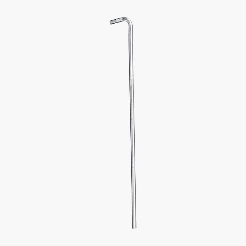

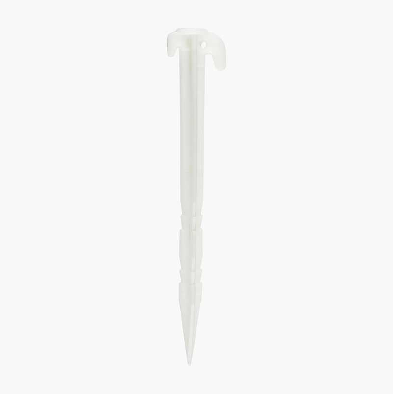

Tarttis saada muutama kasvien suojaksi tuleva kangassäkki pysymään talven paikallaan nurmikolla. Helpointa olis jollain parilla kiilalla saada se juntattua maahan parista nurkkaa. Yhteensä kiiloja tarttis tällaiseen parikymmentä. Joten olisko suosituksia, mikä olisi helpoin kiila tällaiseen? Joku telttakiila toimis kyllä, mutta mietin keksiskö jonkun halvemman/paremman ratkaisun.
10€/25kpl näin pikaisella googlella
Halvempina löytyy ihan vaikka keppejä oksista.
