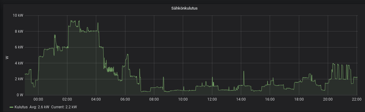

Joo, minuuttitasolla mittarin vilkkuvasta ledistä, tallennusvälineenä influxdb ja visualisointina mm. grafana. Yhtiöiltä saatava tuntiresoluution data on ihan liian epätarkkaa, että siitä varsinaisesti näkisi juuri mitään teknistä. Ja lisäksi se ei ole lähelläkään reaaliaikaista vaan vähintään vuorokauden vanhaa.

Reaaliaikaista kulutusta haluaisin ehdottomasti seurata, mutta en ole vielä jaksanut siihen investoida. Elättelen toiveita, että Caruna tulisi uusimaan meidän sähkömittarin, jolloin P1-portin kautta saa dataa ulos.

Onhan se noin kolmen euron investointi, että sen saa wifin yli luettavaksi. Toki vaatii vähän omaa värkkäämistä siihen päälle, mutta ei nyt mitenkään erityisesti. P1-mittarit toki tuovat paljon lisää pelkän ledin vilkkumisen katsomiseen verrattuna, mutta paikoin niitä saa odottaa vielä viisikin vuotta.
Minuuttidatasta on nähty heti (no, parin tunnin sisällä) mm. lapsen kääntäneen pakastimen termostaatin nollille. Tuntidatastakin olisi nähnyt poikki palaneen kiukaan vastuksen ja ehkä jopa väärään asentoon jääneen ilmanvaihdon asetukset, mutta olisi se melko pitkän seurannan vaatinut.
