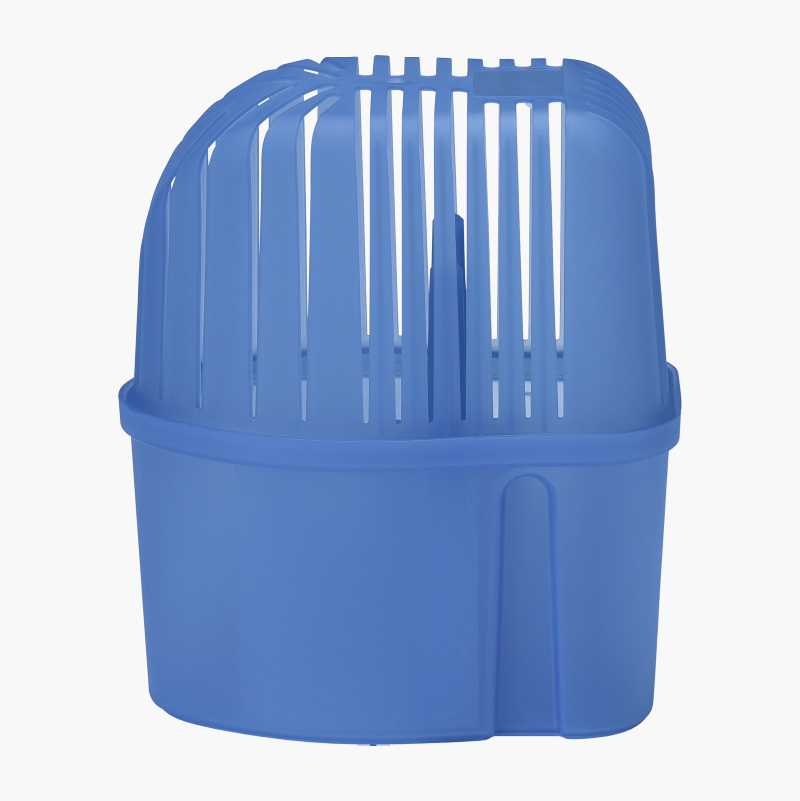

Jos rassasit lattiakaivon vesilukkoa, nii ainakin jotkut niistä on sellasia että eivät ihan omalla painollaan paikoilleen tiivisti putoa. Tarkasta se nyt vielä kerran että näyttää olevan asiallisesti paikoillaan; sieltä herkästi lähtee käryä tulemaan. Jos se haju sitten taas johtuu siitä että mahdollinen oma p***akaivo alkaa oleen täynnä nii tätä kirjotettaessa se sitten tulviikin lattialle:-)

Adsorbiokuivain olisi tuohon tilanteeseen oikea laite mutta ne toki kalliita. Oletko selvittänyt mistä tuo kosteus tilaan tulee?
Edit: Eli siis tämmöisiä laitat sinne 4-5kpl, ja nuo alusastiat voi myös viemäröidä (tai tehdä oman alusastian johon saa esim 10 noita kuivatuspalloja/pusseja kerralla)
@BongisKhan, toihan on sitten ihan nobrainer. Otat vaan sen valutusastian pois sieltä vekotteen sisältä, ja mukana tuleva poistoletku (ei oo pitkä, max metrin) suoraan lattiakaivoon.
