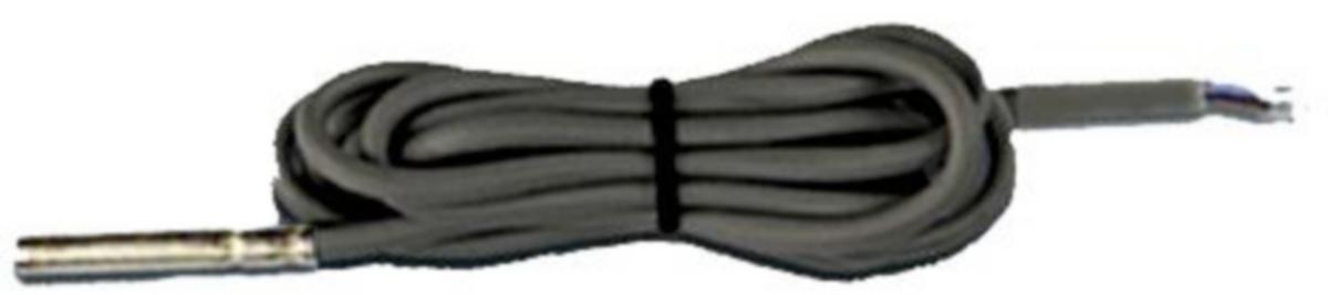

Tiedoksi muuten ITC-308 käyttäjille, että se anturi ei kestä kosteutta loputtomiin. Itsellä pimeni anturi ja alkoi näyttämään mitä sattuu jonka seurauksena keezer meni jäähän, joku -10 sisällä :beye:
Kolvailin tilalle tuollaisen ip68 ntc anturin, ihan normaali 10k anturi menee tuohon
