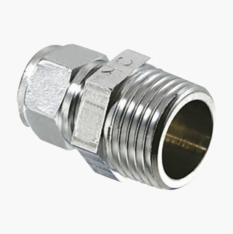

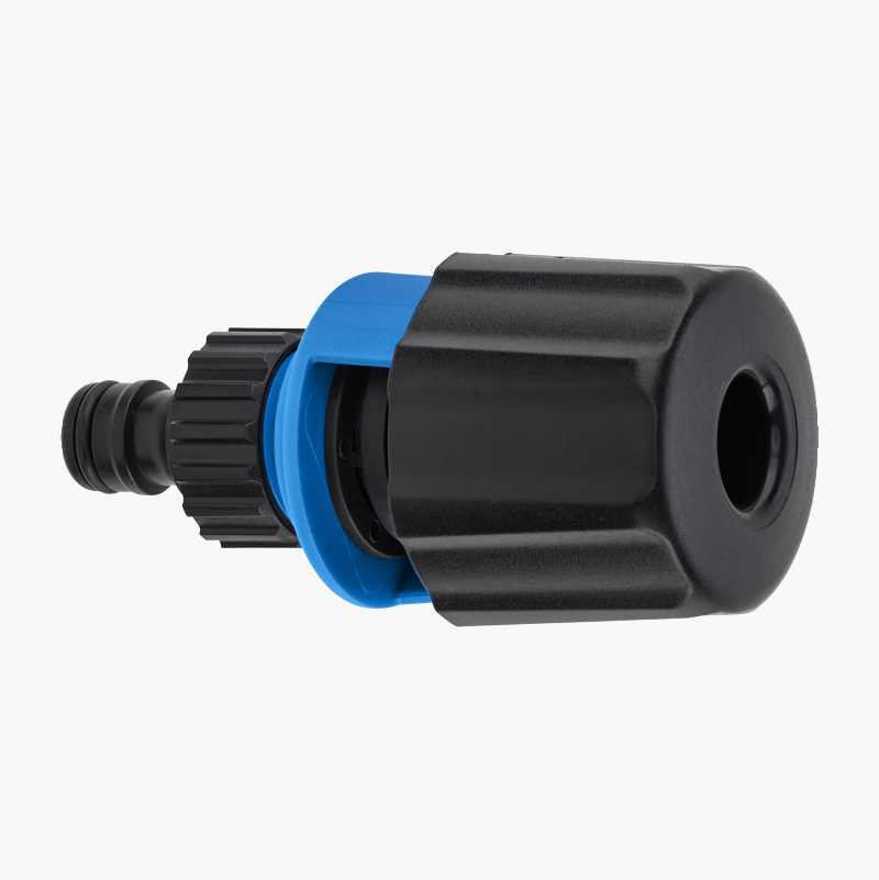

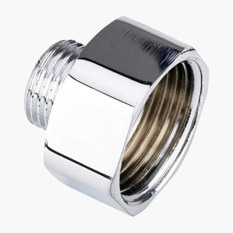

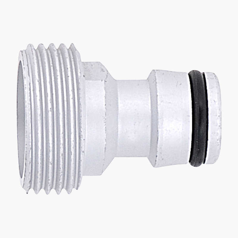

Miten käytännössä helpoiten ja halvimmalla saisi tuon Pregon jäähdytyskierukan kiinni vesikiertoon, kun hanassa ei ole ruuveja?
Itse askartelin eilen liittimen puutarhaletkuun. Biltemasta ostin puserrusliittimen 10x3/8, siihen supistusliittimen 3/8x3/4 ja siihen kiinni ulkopuolisilla 3/4 kierteillä varustetun letkuliittimen. Poistopuolelle sitten vaan 10 mm muoviletkua ja pari letkunkiristintä. Veden tarjoilee Bilteman keittiöhanaliitin puutarhaletkulle.
Lopputulos:
Tässä myös mun aikaisemmin postaama kuvaus miten itse tein suihkun hanaan. Hanoja on toki paljon erilaisia eikä nyt ihan auennut mitä tarkoitit sillä, ettei hanassa ole ruuveja. (ei kierteitä vai?)
Juuri niin, ei ole kierteitä. Voisin kirjoittaa paremmin :)
Ja 10L kattilan on saanut nopeasti melkein huoneenlämpöön, kun on täyttänyt lavuaarin kylmällä vedellä ja antanut olla siellä hetken. Sitten vähän kylmää vettä käymisastiaan ja se on puolentunnin sisällä keitosta jo käymässä. Näin olen tähän mennessä tehnyt.
Pregossa on elektroniikkaa pohjassa ja sitä ei kannata upottaa yhtään mihinkään. Täytyy katsoa, jaksanko talvella kantaa taloyhtiön parvekkeelle, joka on kanssa hieno tapa viilentää (jos ulkona <5C).
Menee hetki tämän projektin kanssa, kun kävin Panimonurkassa juuri viime viikolla ostamassa pari pussia olutta ja ne pitää juoda ensin.
..mutta lähden Biltemaan ihmettelemään joku päivä tällä viikolla. Kiitos @scorpion_mp ja @Antti Alien !
