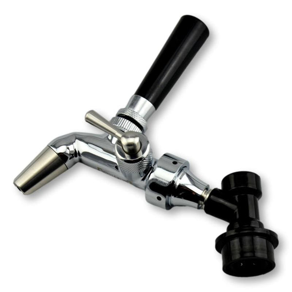

Intertapin virtaussäädöllinen hana. 45e/kpl mutta palvelee eliniän tiivisteitä silloin tällöin vaihtamalla.
Tuolta on postikulut ilmaiset kun tilaa riittävästi. Tuohon lisäksi jatkot, jotta saa keezerin kauluksen läpi hanat ja kätevästi jatkoissa suoraan duotightin loistavat liittimet perässä.

Mainospuheiden mukaan tuolla hanalla ei ole väliä kuinka pitkä letku on. Onko sulla mahdollisimman lyhyt vai otitko varman päälle ja laitoit "reilummin"? Sivistyneesti tuosta ainakin näyttää tulevan ja olutkin näyttää herkulliselta :thumbsup:
Joo kuulemma ei ole letkun pituudella valtavasti väliä.
