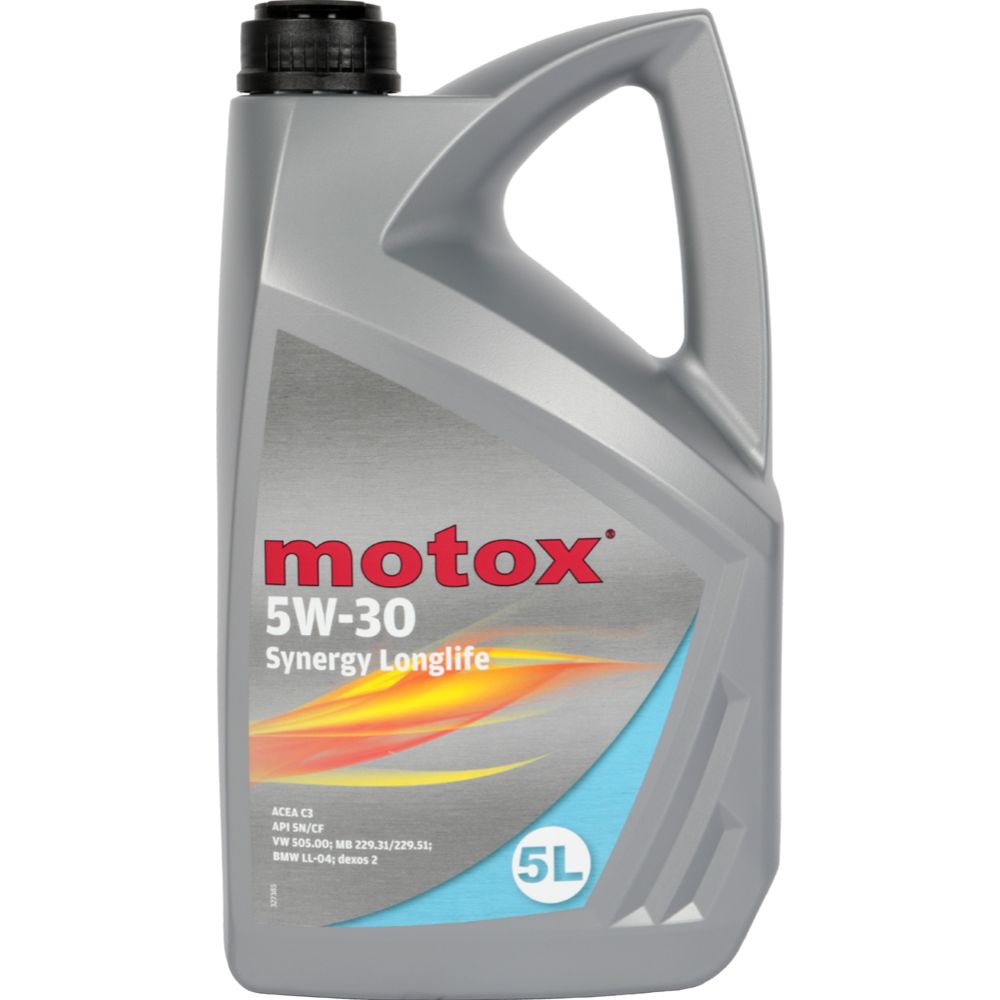

Motoxin öljyistä kokemuksia tai testejä täällä? Muistelisin jotain huhuja että niiden tekijä oli joku asiallinen taho. Olisko ollut Comma, mutta voin muistella väärin. Itse Motonet tuskin öljyjään väsäilee :)
Motonetin öljyistä on ollut juttuja, ja lähinnä mutua.
Yksi väittää, että tukkuliike ostaa valmistajilta ja pullottaa jälleenmyyjille ja toinen sanoo kuulleensa motonetin myyjältä(myyjältä, ei yhtiön virallinen väite) että ostavat valmistajilta milloin mistäkin saa edullisesti.
Käyttöturvallisuustiedote viittaisi voimakkaasti tuonne Comman suuntaan.
Näyttäisi olevan englantilainen taho.
Mutua, mutta tätä veikkaisin itsekin. Purkin koodilla erän jäljitettävyys tiettyyn toimittajaan voidaan järjestää.
Autoteollisuudessa yleensä on tavallista, että on vähintään kaksi toimittajaa samalle osalle, jolloin ei ole yhden kortin varassa ja näitä kahta voi myös kilpailuttaa keskenään jolloin hinta pysyy kontrollissa. Motox on kuitenkin ns. "Pirkka-brändi" öljyjen maailmassa ja sieltähän halvalla ostetaan mistä halvalla saadaan.
Mielestäni yksi hyvä tapa varmistua öljyn laadusta on tarkistaa mitä valmistajan hyväksyntiä öljyllä on: esim. Motox FullSyn 5W-40 "Täyttää vaatimukset: MB 229.3", jolloin öljynvalmistaja yksin vakuuttaa laatutason täyttyvän. Ja esim. Shell Helix HX7 5W-40 on "MB-Approval 229.3", jolloin tässä tapauksessa Mercedes-Benz on kolmantena osapuolena testannut ja hyväksynyt öljyn laatutason (Approval). Eli jos löytyy omalle autolle Approval-tason öljy, valitsen mieluiten sen.
Tää olikin uutta tietoa, en ole kyllä Bmw LL-04 kohdalla nähnyt ikinä tuota approved sanaa liekkö sellaista missään öljyssä mainittu vai onko vaan MB juttu.
Voishan sitä johonkin LL-04 approvediin vaihtaa jos sellaisia löytyisi :)
