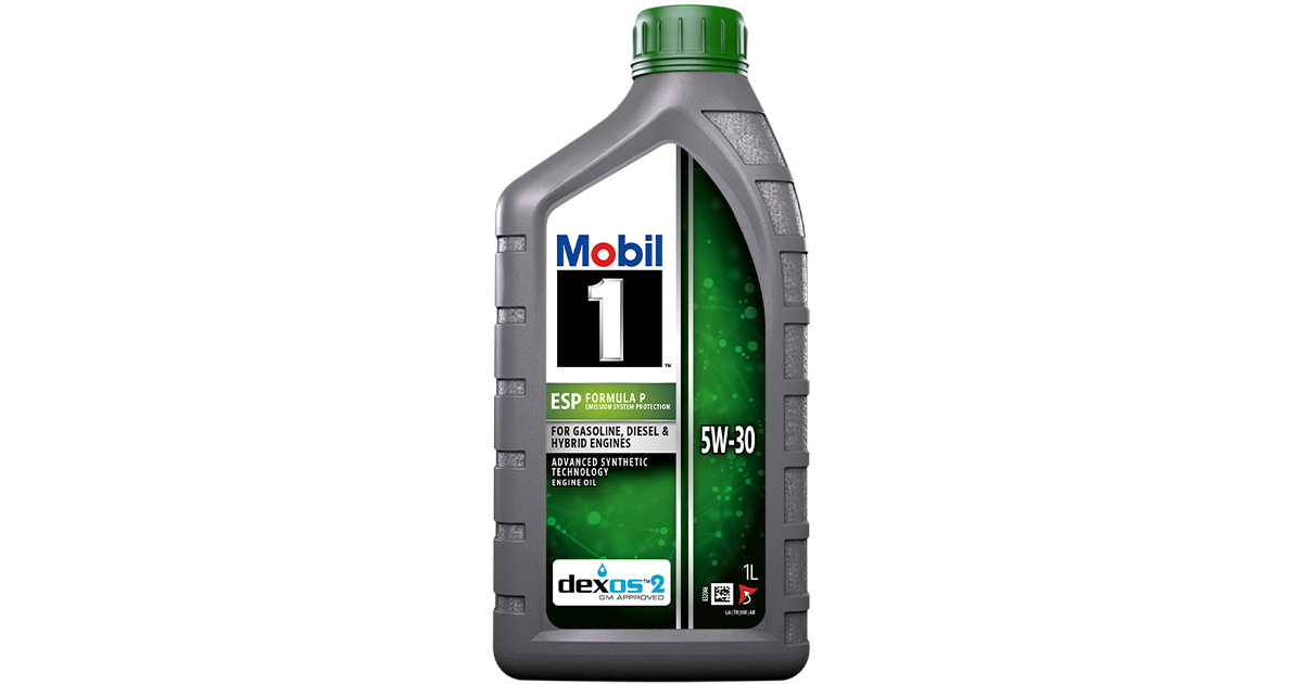

Sitä nyt en tiedä onko mitään merkitystä mutta tuossa mobilissa ei ole enää ainkaan PSA:n 1.6 HDI:n vaatimaa luokitusta. Todennäköisesti sillä ei juuri merkitystä ole, kun on sellainen kuitenkin joskus ollut.
PSA:n luokitukset löytyy nykyisin tuotteesta Mobil 1 ESP Formula P 5W-30.

Katsoisin moottoriin öljyn, jolla on sen vaatiman PSA-normin mukainen hyväksyntä ("Approval") joltain Total-Mobil-Esso-Castrol -akselilta.
Aivan. Eli tuon öljyn pitäisi ostaa seuraavaksi.
40€
Tuon moottorin kanssa ei kannata urheilla öljyjen kanssa. Öljytilavuus on alimitoitettu vaihtoväliin nähden ja moottorilla on taipumuksena tukkia turbon öljyletku ja oliko sihtikin helposti tukkeutuva.
Juu. Mobil noista luultavasti halvin, mutta merkinnät oli jo ehtineet muuttua, eli P merkintä täytyisi olla Mobilissa.
