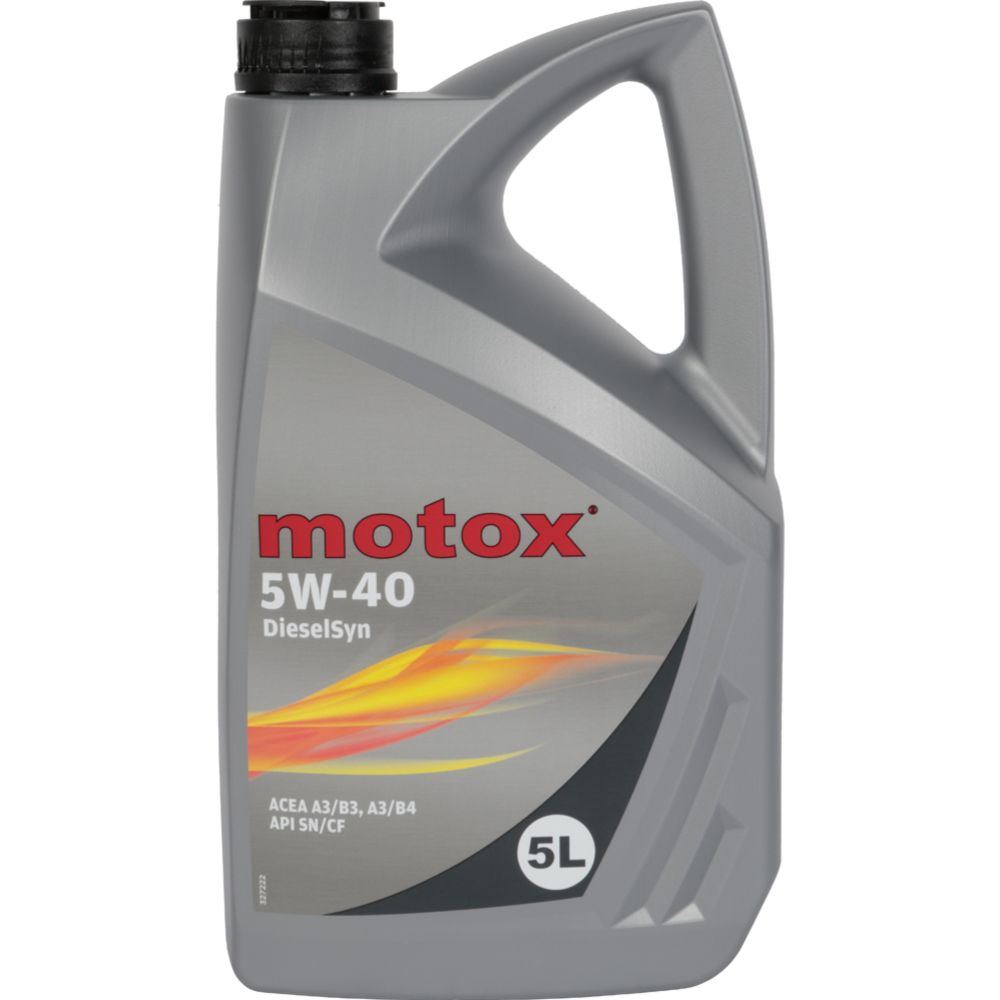

No tässä on API SL ja lienee myös Full-SAPS?
ja tässä:
Nissan öljyä?
ja tässä:
Nissan öljyä?
Kiitos, tuon Comma Motorsport ehkä hankin torstaina jos yhteensopiva ja suodattimen. Moottorin sisäpesu on kallista.
En tiedä, miten tuo sitten talvella toimii. Lisäyksenä kyseessä on bensa auto, niin motox on pois listasta, kun dieselille tarkoitettu?

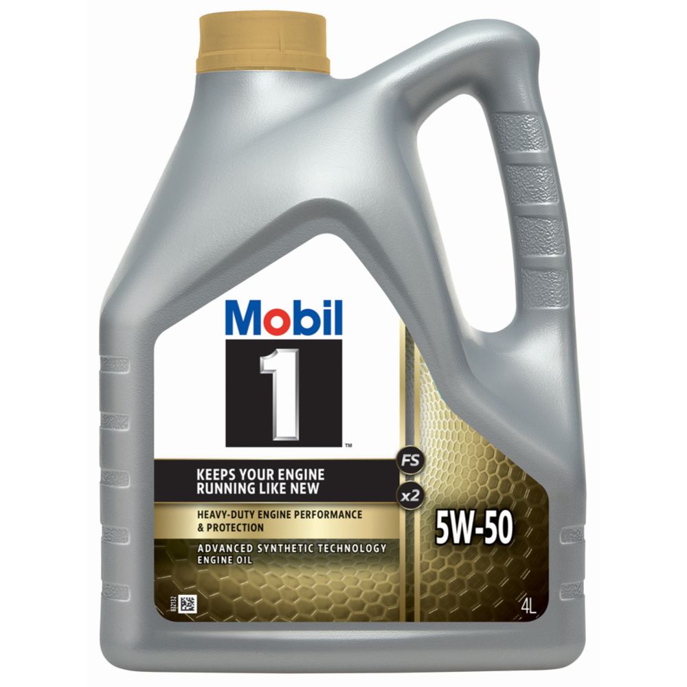

Meinasin mennä ostamaan öljyä, mutta veljeltäni löytyi valmiiksi varastolta. En tiedä, kumpi näistä sitten parempi ja kumman laittaa eteenpäin? En ymmärrä, miten öljy huuhdotaan moottorista, niin en tee sitä, joten jompaa kumpaa vaihdan ja perinteisesti suodattimen vain ja korjaamo tutkii, mistä öljy vuoto johtuu. Ajattelin tuota Castrol Magnatec 5w-30 A3/B4 laittaa autoo ja Mobil super 3000x1 myyntii 20€? (Vantaalla), jos näitä ei olisi ollut, niin olisin hommannut tuon aikaisemman täällä suositeltun. Siis siihen paljon ajettuu w168 A160 bensa autoon.
No käytä toinen kannu nyt ja toinen seuraavassa vaihdossa..

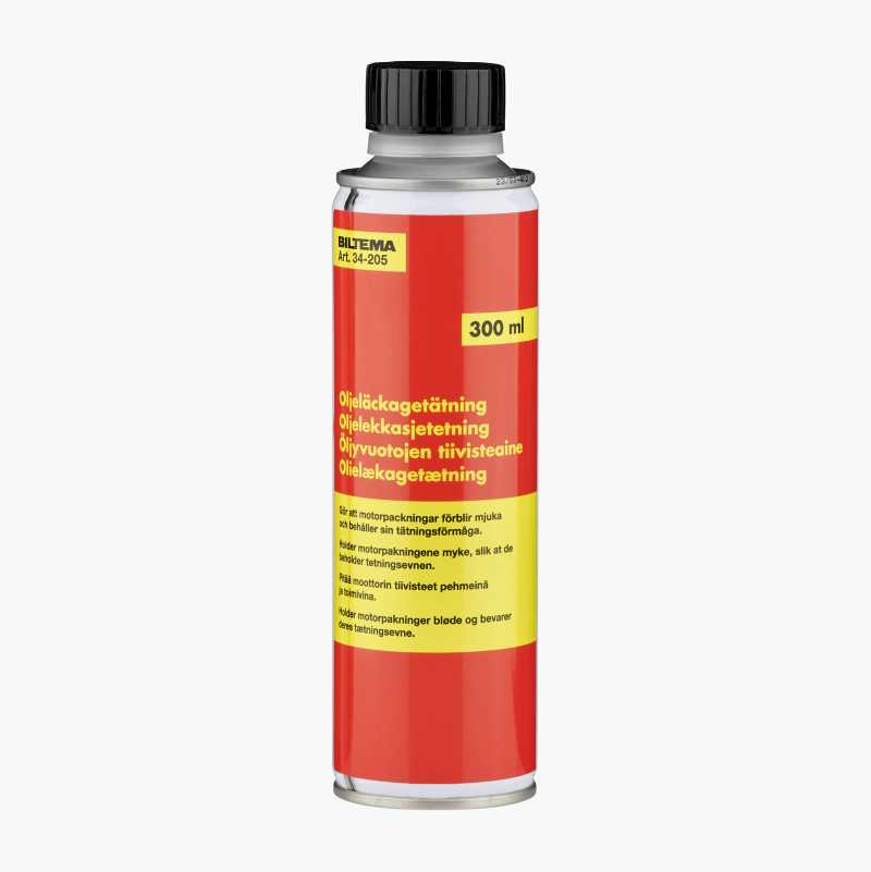

Ei kovin paljoa korjaukseen laiteta. Kokeilen alkuu lisätä tätä uuden öljyn joukkoo ja seurata vuotoa jos vuotaa jostain vielä. Öljytikkua tai venttiilikopan tiivistettä ei ollut myynnissä missää, niin letkun vaihdolla mennää ja seurailen tilannetta ihmetellen.
Edit: ei autoa kannata korjauttaa, maksaa enemmän kuin itse auto lopulta.

Mä laitoin tota bilteman mömmöö saabin koneeseen. täräytin käyntiin, kuulu vain poks ja jotain hajosi. vissiin öljypumppu. paineet nollille. Vitutuksissa auto myyntiin romuna.
ei voi suositella :D
En osaa tähän sanoa muuta kuin stefat vaihtamalla olis varmaan tullut halvemmaksi :rofl:
Onhan noita aineita jotka tiivisteitä turvottaa ja oikeassa kohteessa varmaan tehtävänsä tekeekin, tai ainakin pitkittää vääjämätöntä. Pakko myöntää että uteliaisuus heräsi, kokemusta kun tällaisista aineista ei ole. Pitänee tehdä project farmit ja hommata loppuun kaluttu ruohonleikkuri johon tota voi kokeilla :p
Jotkut paksut classic mineraali, tai osasynteettiset öljyt, tai sitten Valvoline MaxLife öljyt viimeistään seuraavassa öljynvaihdossa koneeseen, parempi mahdollisuus pienentää vuotoja.
MaxLife on ensimmäinen moottoriöljy, joka on kehitetty erityisesti autoille, joilla on ajettu yli 100 000 km. Valvolinen kehittämä edistyksellinen MultiLife™ lisäaineistus vähentää öljyvuotoja, saostumien ja lietteen muodostusta sekä kitkaa. Palauttaa moottorin tiivisteiden elastisuuden ehkäisten öljyvuotoja, kehittynyt kulumisenesto- ja kitkaa alentava lisäaineistus pidentää moottorin käyttöikää. Hapettumisenestolisäaineistus ehkäisee viskositeetin nousua ja epäpuhtauksien muodostusta.

Tuollainen sekoitus ei ole talvella suositeltavaa.
Laittaa ennemmin 5W-50.
Totta, reilulla pakkasella tuo sekoitus ei liiku kovin nopeasti ja siihen se idea kai perustuukin kun öljyä tihkuvaan koneeseen suositellaan halvimmaksi konstiksi mahdollisimman paksuja öljyjä. Eihän ne jähmeänä mistään läpi mene. Edes lämpimänä. Liisteri on liisteriä.
