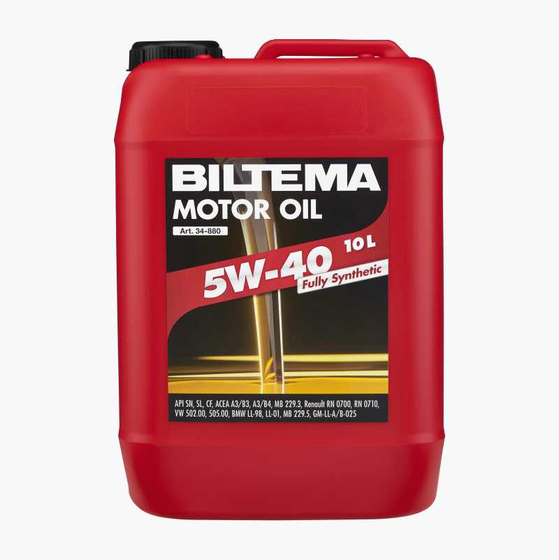

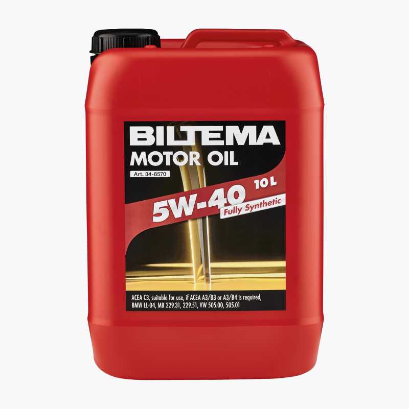

Tuossa olisi varmaan ihan toimivaa litkua budjettiromuihin.
Pitänee hakea yksi kanisteri ja tuhlata se romuautoihini. Vanhimmassa 12 vuotta vanhat puolisynteettiset, joten raaskii kai nuo jo vaihtaa. Ei noille moottoreille toistaiseksi mitään käyttöä ole, mutta eipä tuosta haittaakaan ole, jos pitää ne pyörivässä kunnossa.
ACEA C3 puuttuu.. Muuten kait mut etupyörän tukivarresta tuli huomautus ja aion vedota virhevastuuseen 2009 autosta.

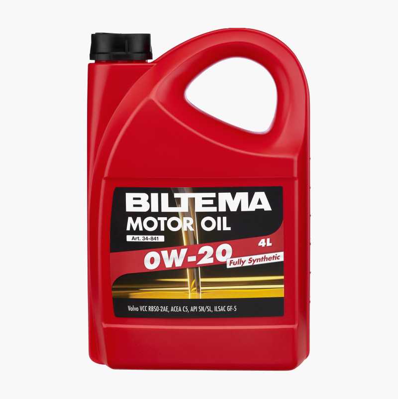

Biltemasta tosiaan saisi öljyn näköjään kaikkein halvimmalla (jos on toimivaa öljyä).
Volvo V60 D6 (diesel hybridi). 30€ purkki:
