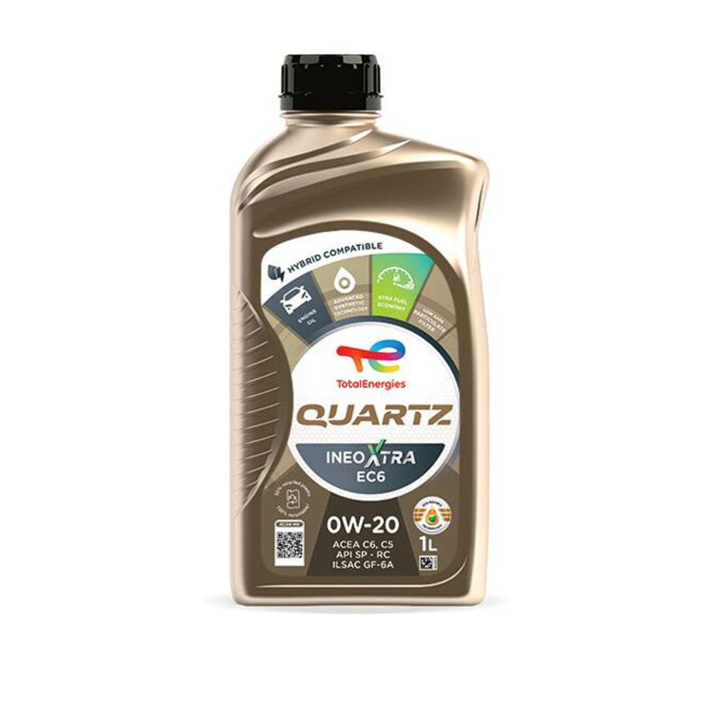

perhana.... auto vaihtui uudempaan (hyundai 1.5 t-gdi hybrid) ja nyt fixus ei myykkään enään ko autoon öljyä... speksien perusteella autoon pitäisi nyt käyttää ohkasempaa lirua eli neste pro+ M 0w20stä mutta tietenkään sitä ei myydä juuri missään..
sopisikohan tilalle shell Helix Ultra SP 0W-20 ? mitä raati on mieltä ?
edit: sopivaksi osoittautui
Total Quartz Ineo Xtra EC5 0W-20
joka siis täyttää ko laatuvaatimukset :)
motonet linkki
Eikö muka Liqui Molylla ole Huihaille tyypitettyä 0W20 ölppää? Sehän oli ainakin aiemmin Fixuksella valikoimissa.
