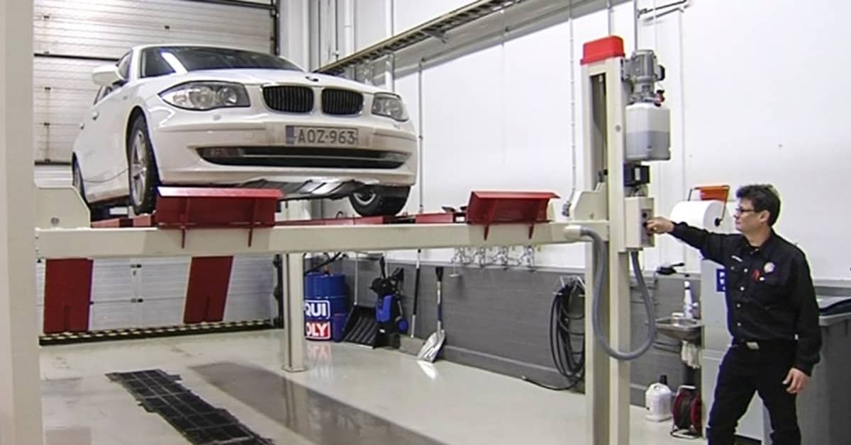

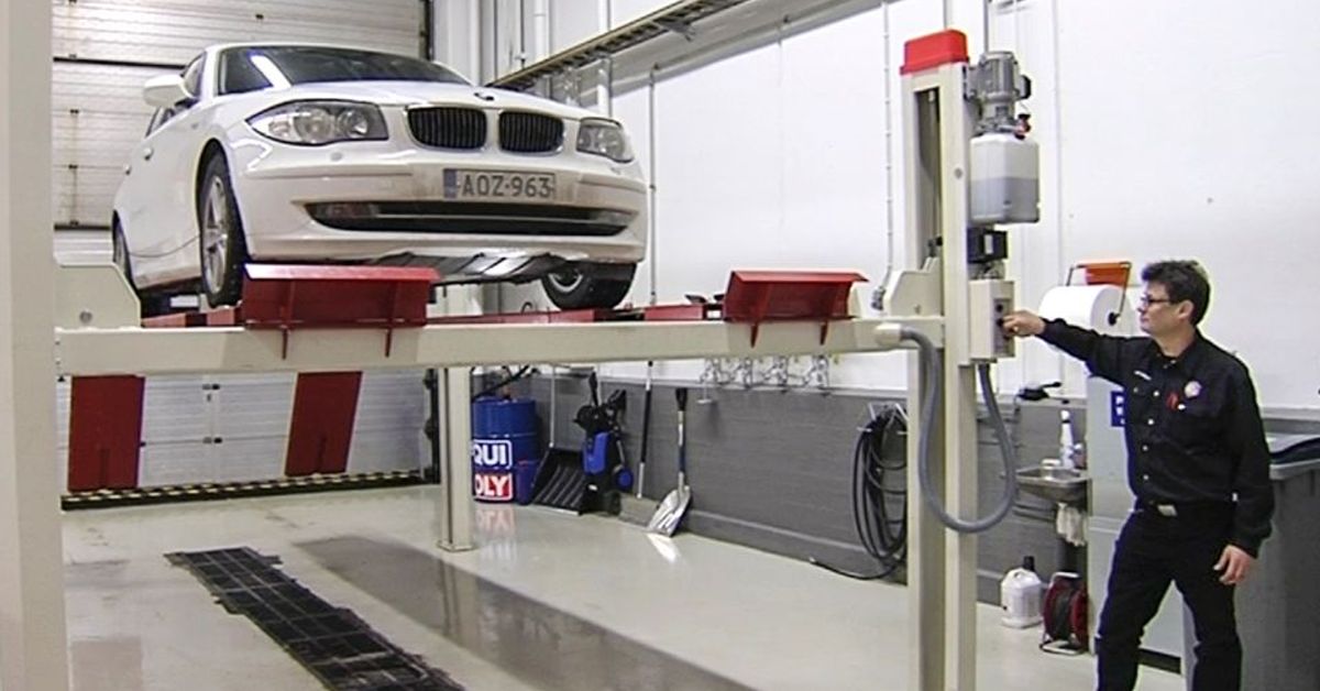

Tämä oli täällä joskus aikaisemminkin linkattuna. Siitä huolimatta itselläni on tapana vaihtaa kaksi kertaa vuodessa eli n. 15 tuhannen välein. Mutta todennäköisesti ihan turhaan.
Kulmala kuitenkin paljastaa, että nykyöljyissä on hyvät turvallisuusmarginaalit, eivätkä moottoriöljyjen lisäaineet saa missään oloissa kulua loppuun yhden öljynvaihtovälin aikana.
– Niillä pystyisi periaatteessa ajamaan kaksi, kolme kertaa öljynvaihtovälin, kunhan vain vaihtaa öljynsuodattimen välillä, Neste Oilin Kulmala sanoo.”
