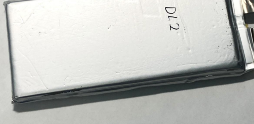

50 sykliä 5C-latauksella (pikalataus). Tuota siis tehtiin yhteensä noin 24 tuntia. Yksi lataus 0-90%:iin kesti n.11 min. Tämän jälkeen aina akun purkaminen nollaan ja 5 min idle. Sitten uutta perään. Olihan tuo jo suorituskykynä aika vakuuttavaa. Ja miten lämpötilat pysyi tasaisena eikä nousseet kuin 45 asteeseen, rikkinäisellä akun pussilla.
Sitä voi arvailla mitä vakuuttava sanalal tässä haet. hyvää vai huonoa.
Akulla tehty noin 50 syklin testit, käyttölämpötila alueella, alle puolella nimellis virrasta , osa vain 1C.
Akku osoitti jo ensimmäisissä testeissä reaktioita, akku joko vioittu heti, tai donitsin mielestä ei. Onko normaali ominaisuus rakenteella joilla voidaan tehtä runkoa? ei todellakaan
50 syklin jälkeen akkun ns pussi oli pullistunut, akkun mitat muuttuneet siitä mitä oli testiin tuotaessa.
Akkusta oli menetetty yli puolet varaus että energiakapasiteetista jo hyvissä ajon ennen 50 syklin testin loppua.

Jos tuota miettii oikeaan maailmaan.. jos kolaroit sähköajoneuvon ja akkuun tulee "reikä", siinä on vain vähän aikaa poistua ajoneuvosta ennen liekkejä. Kun taas tämä mahdollinen solid state akku mahdollistaisi vielä siirtää ajoneuvo rauhassa tien reunaan ilman palovaaraa.
Suomessa viedää joka arkipäivä kierrätykseen iso määrä litum akkuja jotka on pullistuneitä joissa kapasiteetti laskennut, jotka ei ole liekkejä nähneet.
Donitsi mysteeriakuista ei voi tehdä auton, akkuja, mieti 20 sykliä, kapasiteetistä puolet jäljellä, 50 syklin jälkeen tämä mysteeri kennon paksuu lisääntynyt vajaa 20%, en tiedä mitä droonin runkoja tuosta voi tehdä, mutta tuo tuo mieleen lähinnä ne haljenneet läppärit, tabletit, puhelimet.>> 1000 syklin jälkeen.
Tuo noin iso turpoaminen on itsessään jo riski, vaikka akku ei syttyisi alumiini profiilin alla, niin oikeassa tuotteessa sitä varten pitäisi tehdä tilaa, muuten se rikkoo laitteen.

Se kenno ei turvonnut varmaan latausyklien takia, vaan koska se kennon pussi oli rikki 100 asteen testistä. Kuten sanoivat videolla, kennopussin materiaalit oli lainattu litiumakun pussista, jotka ei ole suunniteltu kestämään tällaisia lämpötiloja.

Se kuitenkin tiedetään, että solid state akun ei pitäisi turpoilla. Se solid kun tarkoittaa kiinteää. Turpoaminen vahvistaa sitä käsitystä, että ihan litium akku se on.

Vakuumin tarina on vaihdellut, mutta oletus on että siellä pussin sisällä tapahtunut jotain reaktioita, niillä ensimmäisillä sykleillä, reaktiot jatkuneet seuraavilla niin että 50 syklin jälkeen mysteeri akku oli 17% paksumpi kuin alunperin. (eli ilmeisesti ei ole imennyt kosteutta, jos paineet pitänyt sisällä)

Testin tulokset lähinnä muistuttaa vaurioitunutta litiumakkua, litium akku jota testattu rankasti yli sen suunnitellun.
Eli yleisesti uskotaan että mysteeriakut on perintisistä litium kennoista tehtyjä, tai kennoja, joita sitten donitsi kutsuu omilla termeillä. Tämä yksi ruksii siihen ruutuun.

No eikö se ihan eka väite testeissä ollut ettei akku pullistu, eikä vaadi puristusta. Nyt sitten kuitenkin turposi kuin pullataikina kun oli ensin repinyt pussin. Ja jo välissä testeissä piti laittaa useampi kilo painoa päälle.
Ja pussin piti olla vain näon vuoksi, mutta nyt se kenno olikin sitten paskana. Kuinhan perseelleen se kylmätesti on mennyt, kun eivät keksineet mitään kulmaa miten sen voisi esittää :sgiggle:

”Ja rehellisesti: jos kenno tuottaa näin jäätävästi kaasua, siellä on oltava merkittävä määrä haihtuvia nesteitä tai liuottimia. "Solid-state" on tässä tapauksessa lähinnä markkinointiosaston fantasiaa”, Heiska pamauttaa Donut Labin suuntaan."
Myöskään vakuumin menetys ei olisi pussin rikkoutumisesta johtuvaa, vaan kaasun muodostumisesta ja pinkeys todistaisi, että pussi on vielä tiivis:
”VTT:n raportin mukaan 5C-rääkin jälkeen kennon paksuus oli kasvanut 17 prosenttia ja pussi oli "kova" eli pinkeä. Tämä todistaa sataprosenttisesti sen, että pussi on edelleen täysin kaasutiivis. Se aiempi "vakuumin menetys" ei siis johtunut mistään mekaanisesta repeämästä tai sauman pettämisestä, vaan puhtaasti kennon sisällä syntyneestä kaasusta”, Heiska paaluttaa."

Lehtimäki selitti että mysteeri akku, hajosi, (se pussi) koska ei oltu suunniteltu lämpötiloihin. Eli ilmeisesti heitä nyt vedetty linssiin, kun akku hajoaa käyttölämpötila-alueella, yksittäisessä kevyessä testissä labraoloissa.
Jatkonkin selityskin kuin suoraan litiumi pussikennovalmistajalta, vakuumi, happi, ilmankosteus. jne.
Mutta selitys pullistumiseen oli sitten ihan jostain muualta, koska pusissa oli reikä, niin pullistuminen selitettiin siellä että se kenno oli pullistunut.
Heiska ei enää näe metsää puilta.
Miten näinkin akkuasiantuntija ei enää tiedä/muista miltä litiumakku pullistuneena näyttää.
Se pullistuu keskeltä pulleaksi, jos ei räjähdä tai pala.
Sijoitushuijauksen kaavaan kuuluu asiantuntijoiden vähättely ja oikeustoimilla uhkailu. Oikeustoimilla on uhattu vain hiukan, mutta eiköhän ne uhkailut ala tässä lisääntymään.
Eikös se pullistu sieltä mistä se on mekaanisesti mahdollista? Omaan silmään näytti, että tuossa korkealämpötilatestissä oli jäähdytyslevy lähes kokonaan pussin päällä. Ainoastaan toisessa päässä levy oli hiukan kennon päältä pois ja sielt se oli sitten paisunut. Keskeltä turpoaminen on yleisintä sen takia koska se on rakenteellisesti heikoin kohta yleensä.
EDIT: Koijarilta vaikuttaa.
Hyvä pointti. En kyllä tiedä.
Donits ei taineet julkaista mysteeriakusta muita kuviakuin sen mikä oli VTT prjussa.
Se kuva ei maalikon silmään ollut ristriidassa litiumi akkujen kanssa. Juu, kyllä tiedostan kovas pullistuneita yhden kennon akkuja, jotka muistuttaa jotain liikaa täytettyä ilmantyynä. Osa meistä varmaan nähnyt akkuja jotka eivät ole ihan niin pitkälle pullistuneet satojen , tuhannen syklin jälkeen, mutta ovat kuitenkin turvonneet. Se miksi tunnetumpia ovat nou ilmatyynyn näköisiä, johtuu siitä että siinä vaiheessa ne joko kurkistaa laitteen sisältä ulos, tai jos itse akkua katselee, niin siihen turpoamiseen kiinnittää huomiota kun muoto muuttunut silmiin pistäväksi. (yhden kennon akut kovin yleisiä kuluttajilla)
En odota että donit julkaisee tuosta kennosta todellisen turvallisuus testin, tai videota missä pakkauskääre poistetaan.
Ulkopuoliset joutuu tyytyyn siihen mitä julkaistaan. pelinjohta johtaa leikkiä, kertomalla mysteeri akusta pieni faktoja, paljon huuhaata.
Kaikki esitetyt "todisteet" tukee litumia, se mikä mysteeri akku on oikeista on B peli tässä jutussa. Pää peli on se että mysteeriakku osoittautunut ihan toimimattomaksi väitetyissä käyttöympäristöissä.
Tässä pelissa on vielä kaksi kaakkia lähtemättä, joku voi odottaa että energiatiheys ja halpa hinta toteutuu, niin sitten Ukrainaan kerta käyttö drooneihin. Mutta jos katselleen tuonne lähtöportille, niin ei kannata pidättää hengitystä.
Totta, ne joilla jotain > 1000 syklin puhelimia missä akku käyttäjän vaihdettavissa niin ehkä havainneet että elinkaaren lopussa se akku on tiukka siinä paikallaan, muodossaan, mutta turvonnut. Jos jatkuu niin alkaa sitä tilaa tehdä, joku ehkä nähnyt tilanteet että kun ottaa akun pois niin sen jälkee muoto muuttuu. Sama myös läppärien yms akkujen kanssa.
Testi kuvassa akku olisi puristettu jäähdytys levujen väliin (kahden siilin välissä), mikä rajottanut venymistä siinä suunnassa, ilmeisesti olis poiston jälkeen pullistunut sinne suuntaan.
Aika tiukalta paketilta vaikuttaa, mutta ei nyt mitlään suorakulmaiselta.
Kyllä se menee toisinpäin. Heiska näkee nimenomaan sen oleellisen mitä moni ei halua nähdä.
Litiumkennon turpoaminen on aika tunnistettava ilmiö, ja tuossa kuvatussa tapauksessa se kaasun muodostus ei ole mikään pieni sivujuonne vaan keskeinen havainto. Jos kenno oikeasti olisi solid state, tuollainen käytös vaatisi aika erikoisen selityksen.
Tässä kohtaa tuntuu että osa porukasta yrittää väkisin sovittaa havaintoja siihen tarinaan minkä haluaisi olevan totta. Data kuitenkin puhuu aika suoraan.
