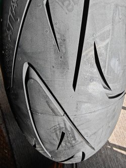

Tänään kävin pyörällä mökkeilemässä, niin aika loppuun jo kului Pirelli Rosso 4 takarengas. Taisi jo mennä alle 1mm joka on se minimi. Eli melkein kankailla.
Eka Contin moporengas nyt tulossa käyttöön. On ainakin hieman erikoinen kuvio tuossa :)

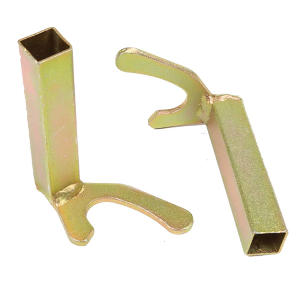

Itsellä meni hermot paikallisiin renkaanvaihtohintoihin niin tilailin työkalut vaihtelua varten. Otin Olmaxmotorsin renkaanvaihtokitin ja täytyy sanoa että on ollut kyllä nopeaa ja helppoa. Enkä ollut katupyörään ikinä rengasta itse vaihtanut ennen tuota.
Miten tuo pukki vertautuu rabacondaan? Se on monen kuramiehen suosikki
Rengasraudaksi sitten tällainen lusikka malli.
On hyvä.
Ja tosiaan pistolapiolla on hyvä irrottaa kumi reunasta.
Tuosta näkee toimintaperiaateen. Ei tarvitse vääntää rengasraudoilla vannetta vasten.

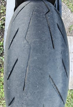

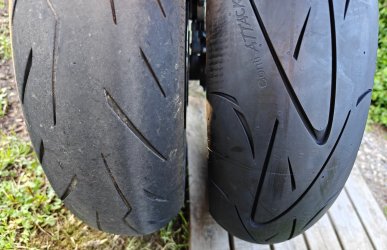

Onkohan Kotarilla tullut ajettua vasemmat mutkat hieman kovempaa? Vasen "sivu" täysin loppu ja oikea sivu selkeästi parempi.
Mutkan ulostulossahan näkyvyys on parempi, kun tie kaartaa vasemmalle? Lisäksi "on tilaa"? Ja kumminkin tulee ajettua varovasti ja kaikkia riskejä välttäen.
Tänään siis tuli aika hyvin kilometrejä mökillä käydessä ja (aika) nolliin meni jo tuo takarengas.
Eturenkaassa on kanssa vasen sivu kuluneempi.
Yritin myös verrata vanhaa ja uutta rengasta keskenään, mutta ei niissä mitään merkittävää eroa näy. Yleensähän matka-ajossa rengas kuluu keskeltä. Nyt ei ehkä aivan siltä näytä. Itse en oikein matka-ajoa aja, vaan jotain kivempia mutkateitä.

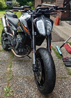

Huomattavasti muuttui 790 Duken ajokäytös päivän testin perusteella Contin takarenkaalla, kun vielä muistaa eron Rosso 4 renkaaseen. Ohjaus tuli ainakin paremmaksi, eli ei tarvitse väkisin viedä ja kallistaa? Huomattavasti kevyemmin ohjautuu siis.

Toki tuo Rosso 4 oli varmaan helposti sakkorengas, kun ei oikein ollut enää mitään mitattavaa.

En enää oikein muistanutkaan miten paljon mopossa vaikuttaa uudet pyöreät renkaat. Selkeästi siis ohjautuu paremmin. Saattaa olla 3 vuotta siitä, kun olen viimeksi renkaita tilannut, eli oli päässyt unohtumaan.

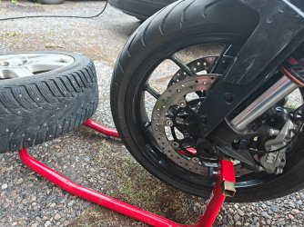

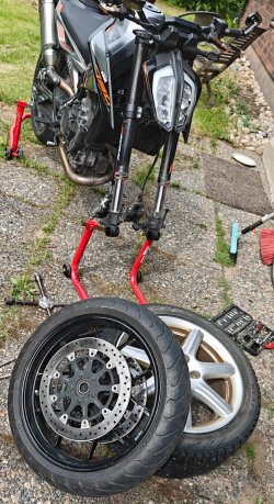

Eilen illalla sain etupukin jollain lailla etupyörälle. Taivutin hieman etupukkia sisäänpäin, että olisi riittävän tukevasti.
Työntömitalla yritin mittailla ja Googlen mukaan pitää olla 12mm kuusiokoloavain, jota ei näkynyt pyörän työkaluissa. Siellä kyllä oli takapyörän mutterille jonkinlainen avain, jota en kyllä itse muistanut käyttää. Täytyy siis käydä se 12mm kuusiokolo ostamassa.

Aloin vähän purkamaan Kotaria ilman takapään huoltopukkia -> suuri virhe.
Eli eihän pyörä pysy pelkän etupukin varassa tietenkään. Mutta hyvää tuuria matkassa, että en ehtinyt kaataa mopoa.
Kotarin ohjekirjan kyllä taisin lukea ja siinäkin sanottiin, että ensin takapukki paikoilleen ja sen jälkeen vasta etupukki.

Ainakin tuossa Kotarissa on mennyt kaksi takarengasta ja yksi eturengas. Eli siihen on samaan aikaan laitettu eteen ja taakse Pirelli Angel ST renkaat. Ja sitten takarengas on vaihdettu Pirelli Rosso 4 renkaaseen. Ja nyt siis oli etu ja taka jo sakkorenkaita.
Hyvältä kyllä tuntuu tuo Bridgestone S21 rengas edessä. Ei niin selkeää eroa, kuin oli pelkän takarenkaan vaihdosta. Mutta erittäin hienosti kyllä menee uusilla sport renkailla (liiankin hyvin jos mahdollista). Mopo ohjautuu juuri kuten kuuluukin.
Lokasuojan voisi laittaa vielä paikoilleen.

Jonkun verran on rengaskehitys mennyt vuosien saatossa eteenpäin, niin kannattaa miettiä olisiko uudemmat renkaat kuitenkin käyttöön parempia jos ei nyt ihan niitä viimeisiä kymppejä tarvitse yrittää säästää. Michelinin Pilot Road 4 on julkaistu 11 vuotta sitten ja Metzelerin Sportec M3 18 vuotta sitten.
Toki voi myös pohtia säilyykö renkaissa muu kun nimi? Onko 18 sitten julkaistulla renkaalla mitään yhteyttä nykyiseen? Materiaalit? Valmistustekniikka? Valmistuspaikka? Valmistaja? Rakenne?
Jos Opel Kapitän julkaistiin 1939, oliko sillä jotain yhteistä 1970 mallin kanssa?
En sano että kaikessa kaikki kehittyy, eli huononee, muttei nykyrenkaita ainakaan kalliimmin valmisteta.
Noita vanhoja rengasmalleja, kuten Michelin Pilot Road 4, joka on jo 11 vuotta vanha saa silti juuri tehtyinä.
Vaikka Road 5 ja Road 6 on parempia ajaa, niin kulutuskestävyys on ottanut hieman takapakkia ilmeisesti.
Pilot Road 2 ja 3 kokemuksilla joku uudempi noista on ihan hyvä, kestää ajoa ja pitäisi silti olla melko turvallinen rengas.

Uusi Bridgestone S21 eturengas mulla oli jo ennestään, niin toki asennutin sen.
