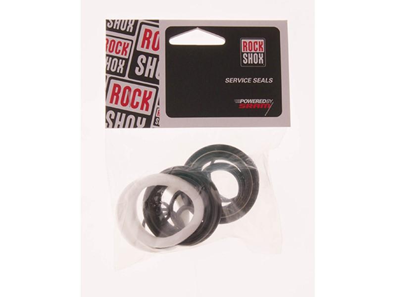

Laitetaas nyt vaikka tänne. Rockshock XC32 vuotaa ilmat pihalle. Service manual jo löytyikin.
Tuosta paketista taitaa löytyä kaikki tarvittavat huoltoon. En ihan viitsisi 10ml takia ostaa tuota öljyä. Voisko sinne laittaa vaikka moottoriöljyä tai ns. ompelukoneöljyä? Noh ajattelin laittaa kuitenkin :hmm:
Tilaisitteko jostain muualta, mistä?
Edit: Näköjään noita tiivistesettejä onkin vähän erilaisia. Pitänee tutkia.
Laittaisin kyllä itse ihan siihen tarkoitettua öljyä. Tuostahan saat myös compression damberiin vaihdettua öljyt. Sinne taitaa mennä 80-110ml riippuen mallista.
Paluuvaimennuksen puolelle kun laitat liian jäykät öljyt, niin saat suorilta jäykän keulan.
