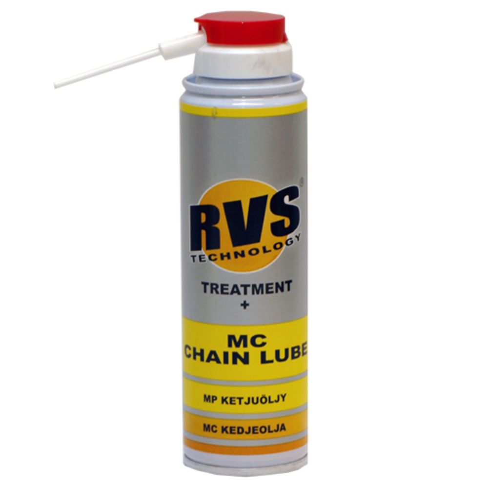

Kokeileppas RVS-ketjuöljy spraytä Pienkoneet ja ketjut - RVS Technology ja muita RVS-tuotteita ihan "raakana" tavarana tuubista eri käyttökohteisiin. On kalliimpaa, mutta myös tehokkaampaa. Itse olen käyttänyt 15 vuotta kaikenlaiseen öljyämiseen, laakereihin, saranoihin, pinnoittamiseen, moottoreihin, sekä autojen mekaanisten osien käsittelyyn. Toimii myös loistavana leikkuuöljynä, jos porahommia harrastaa.
Tätä suosittelen kaikille yleensä ja on todella toimivaa tavaraa:
Eiprkl, ton aineen hintaero on niin jäätävä että tää kokeilu alkaa melkein harmittaa vaikka kyse onkin parista kympistä :rofl:

Vaihdelaatikkoöljyä laitan niin prätkään kuin pyörään, halpaa ja ei tarvitse paljoa laittaa...
Kyllä, vaihteistoöljy on hyvää tavaraa ja olen itsekin käyttänyt samaista tavaraa mm. traktorin vaihteistoöljyä pyörän, moottoripyörän ketjuihin. Muistaa vaan suurimmat pyyhkiä pois ennen kuin lähtee ajelemaan :)
Kuitenkin RVS-ketjuöljy on parempaa. Aine tekee liukkaan pinnoitteen hankaaville eli kitkapinnoille ketjuissa missä ratas ja ketju kohtaa. Keraaminen pinta muodostuu lämmöstä ja kitkasta niihin kohtiin missä kulutusta tapahtuu. Perus öljy on vaan öljyä ja valuu ja lähtee pois ajan kanssa, jonka jälkeen sitä sitten lisätään aina uudelleen. Samaa RVS-ketjyöljyäkin toki pitäneen lisätä silloin tällöin pinnan ylläpitämiseksi, mutta pinta muodostuu ajan kanssa, jonka jälkeen voi laittaa vaikka sitä vaihteistoöljyä silloin tällöin oman fiiliksen mukaan :)
Täytyy sanoa että en pikaisesti huomaa tällä viidenkympin ketjuöljyllä mitään eroa johonkin muuhun :D
Kätevän kokoinen purkki siinä on mikä mahtuu hyvin repun lokeroon, lataan sen seuraavaksi jollain halvemmalla...
E: enkä ala ostamaan tätä niin paljoa että voisi tehdä 1000km testin ketjujen venymisestä :hmm:
