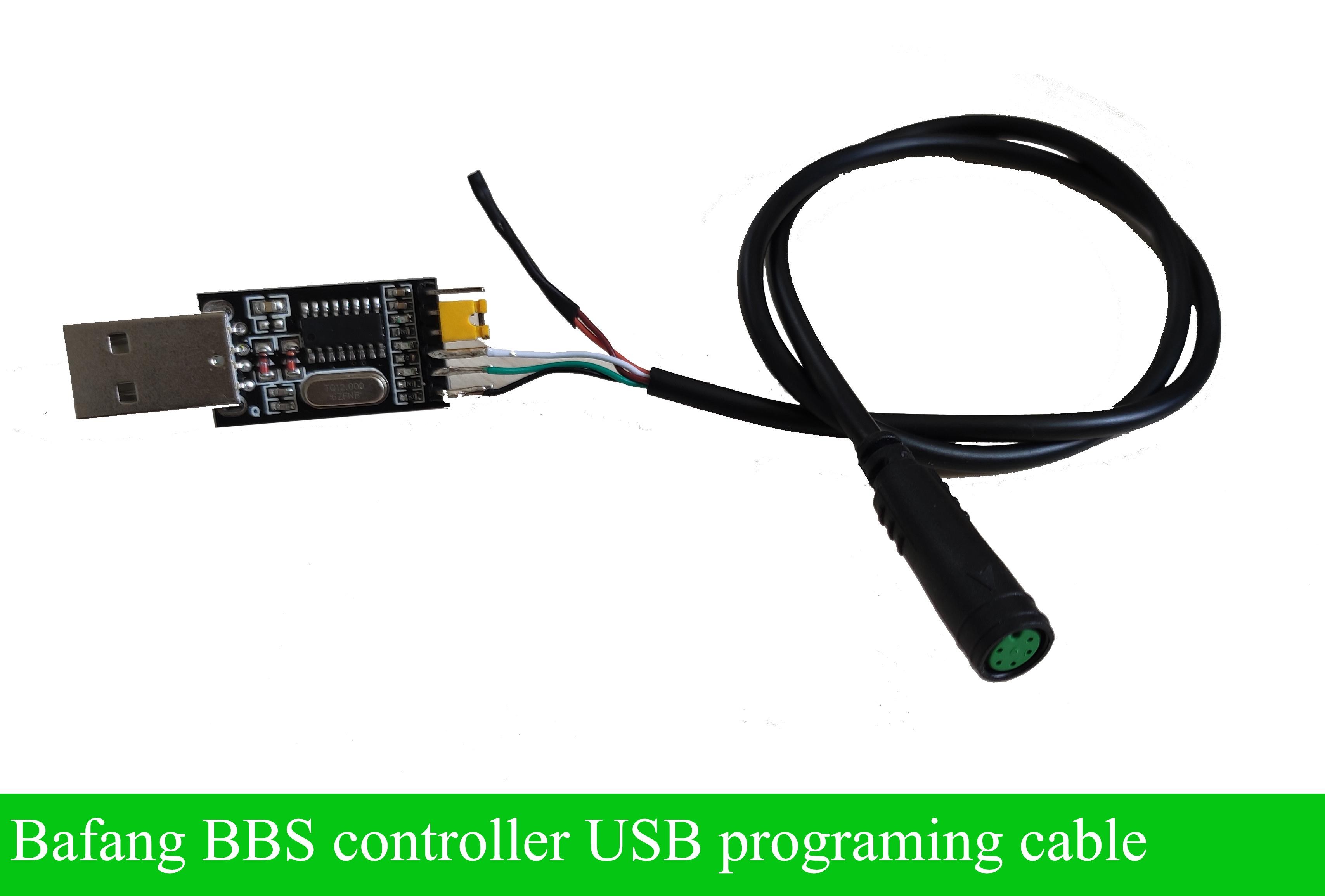

Oisko kellään myydä/vuokrata/lainata BBSHD:n ohjelmointikaapelia? Oulussa ois tarvetta...oma tulossa kiinasta vaan näyttää kestävän tuskallisen kauan.
Tulihan se ohjelmointikaapeli, vaan kylläpä tuntuu olevan yhteyden saanti vaikeaa, ihan randomilla kerran päivässä saa yhteyden kun jaksaa ränkätä piuhoja ees takas.
Onko mulla maanantai kappale vai onko muilla ollut samoja ongelmia?
Joo ei kait se auta ku reklamaatiota pistää ja ootella taas kuukausi uutta piuhaa. :darra: Ei toimi nyt kaasukahva juuri ollenkaan kun pari asetusta väärin...
Missä järjestyksessä teette yhdistämisen, mietin et teenkö jotain väärin...mutta olen kyllä koittanut varmaan kaikki maholliset eri järjestykset ja usb portit :lol:
Akku irti --> ohjelmointikaapeli paikoilleen --> akku takas ja päälle --> usb kiinni tietokoneeseen --> ohjelma päälle administraattorina -> oikea com portti ja connect...
En muista itse irtoitelleeni akkua. Tämän sivun ohjeilla menin, tuolta löytyy monta muutakin hyvää juttua bafangiin liittyen. Erilaisia ohjelmia jne.
Joo tuo onkin tuttu sivusto, google ollut ahkerassa käytössä.
Hoksasin että mun kaapelista uupuu tuo jumpperi mikä tässä kuvassa on, onkohan lie tärkeä? :geek:
EDIT: Eipä ollu jumpperilla vaikutusta. :(
