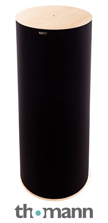

Mitäs ootta mieltä, onko bassoansoja järkeä laittaa pelkille bookshelfeille? Onko nuo etuseinän nurkat kuin paha heijastuspinta äänelle? Vähän ristiriitasta tietoa tuntuu löytyvän..
@Exact , vaikuttaa aika rajulta jos vain hyllykaiuttimet on. REWillä näkee vesiputousgraafilla helposti kuinka jää bassot soimaan. Itsellä 2x18" subit eikä erillisille bassoansoille ole siltikään tarvetta, mutta on tietysti aina huoneesta kiinni (puurunkoinen omakotitalo).

Ensin mittaukset ja vasta sitten vaimennukset ja muut säädöt, huonolla tuurilla laitat vaimentimen jo valmiiksi vaimentuneelle taajuudelle.
Laittaisin ehkä vähän jotain akustiikkapaneelia/diffuusoria seiniin/kattoon pahimpiin heijastuksiin ja vasta sitten bassoansoja ja muita täsmäsäätöjä.
