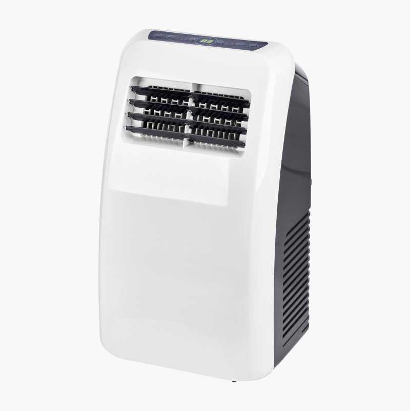

Käytännössä kaikissa laitteissa putki laitetaan laitteen alaosassa olevaan ritilään.
Uutta laitetta vaan tilalle. Pinguissa ei ole täyttöventtiiliä vakiona ja sellaisen teettäminen maksaa todennäköisesti enemmän kuin uusi laite.
Eli tuon kuvan perusteella tuohon alimpaan?

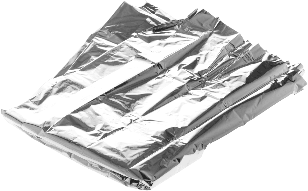

Voikohan tuollaisen pistää ikkunan ulkopuolelle kiinne? Vai heijastaako naapuriin asti?
Itse olen laittanut vaan ihan tavallista foliota parvekkeen lasioveen. Muistaa vaan laittaa sen ulkopuolelle, koska muuten voi hyvällä tuurilla se lasi rapsahtaa rikki
Niin eli uloimpaan lasiin? Saa karmeista kiinne teipillä tuon kyllä. Mille sun näyttää onko photoa?

Biltemasta 2x 150mm iv-poistputkea, testannut nyt 2putkisena sekä yksiputkisena. Pahvilaatikosta viritellyt noi ilmanvaihtoaukot, alkuperäinen putki+adapteri toki hävinnyt muutossa.
Pingu lattialla, poistoilma nousee n. 170cm korkeuteen. Tuntuisi poistavan kyllä hyvin, ainakin putki kuumenee ja läpiviennistä puhaltaa kuumaa ilmaa läpi.
Koneen edessä n. metrin päässä on hyvä olla, mutta kauempana ei enää vaikutusta.
Onko tuolla muualla suodatinta, kun poistoputken yläpuolella oleva? En ole ainakaan löytänyt.
