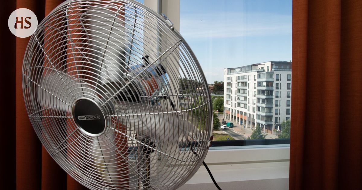

Kyllä se on paljon tehokkaampaa puhaltaa tuulettimella kuumaa ulos, kuin yrittää puhaltaa viileää sisään.
Riippuu aika paljon tuulen suunnasta ja huoneiston koosta ja siitä mihin ilmansuuntaan ikkunat / parveke on.
Kokeilemalla löytää parhaimman ratkaisun ja vaihtaa suunnitelmaa tilanteen mukaan.
Kuten sanoin tuuletin siirtää paljon tehokaammin ilman ulos kuin työntää sisään riippumatta mihin ilmansuuntaan kämppä tai parveke osoittaa. Tästäkin keskustella on youtube video, jossa on mittaustulokset. Aivan samoin autoissa/tietokoneissa tuulein on paljon tehokkaampi imemään ilmaa kennon läpi kuin puhaltamaan sitä kennon läpi.
itsellä ei ole mitään viilennintä johtuen siitä että okt alakerrasta yksi huone, pystyy valvomaan tarpeeksi myöhään ja pelaamaan tuuletintetristä.
huvittava tosiaan tuo "just laita läpiveto".. tässä montussa ei tuule klo 1800 jälkeen yhtään jollei ukkosta satu tulemaan.
40cm metallimörkö siirtää kyllä ilmaa siten että sisälämpö laskee noin 0,5 astetta/puoli tuntia ja 25 on jo sellainen että pystyy nukkumaan.
nakkasin kaveriksi 140mm serverituulettimen ja mutulla tuli 70 desibeeliä ja 0,2 astetta lisää tehoa.
on specsattu kait 14000 rpm @12V ja ajelen 9V säädettävällä virtalähteellä
ulkolämpö ei tosiaan ole se ongelma mutta siinä 1900 aikaan tilanteet olleet 25 ulkona, 31 sisällä.
nyt onneksi näyttää siltä että pitää ruveta sisällä käyttämään t-paitaa ja hirmuhelteet nähdään vasta ensi kesänä :kippis:
Onhan se sitten pakko uskoa kun YouTube -videossa näin sanotaan, vaikka omat kokemukset on erilaiset.
Siis jollain tuulettimella olet saanut paremma ilmavirran puhaltamalla sisään kuin ulos kämpästä? Aika hankala uskoa, kun lähtökohtaisesti se toimii suuri toisin ihan kaikessa. Kuten sanoin kokeiltu on autoissa sekä tietokoneissa itse ja tästä nyt löytyy vaikka kuinka paljon mittaustuloksia. Saman on huomanneet auton valmistajat ja yleensä aina se flekti imee sen syylarin läpi ei puhalla. Toki jos on useampi flekti niin voi olla molemmilla puolilla.
Ainakin ennen ilppiä kun jäähdytin makkaria ikkunalaudalle asetetulla pöytätuulettimella se toimi kyllä paremmin sisäänpäin puhaltavana... Ehkä koko asunnon viilennykseen päinvastainen puhallus olisi ollut tehokkaampi, mutta tavoite oli nyt kuitenkin sen makkarin jäähdytys.
Mun aivoittelu tuon suhteen toimi niin että se tuuletin puhalsi ulkoilman siihen keskelle huonetta josta se laskeutui alemmas sängyllä pötköttäjän päälle, lämmin ilma nousi sitten ylös ja pääsi ikkunan yläosasta ulos.
