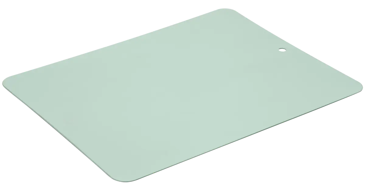

Bilteman leikkuulauta on sentilleen saman kokoinen kun Ströme 12 ilmanotto aukko🫡
Tuli testattua tämä bilteman leikkuulauta Nedis 16k malliin. Pienellä leikkelyllä istuu ihan hyvin ja siistimpi kuin aikasemmat pahvilaatikkoviritykset :tup:

Huomenna Biltemaan leikkuulaudan hakureissulle.
Kai se osaa itsensä sammuttaa jos tulee liian kuuma.
Vinkkinä muuten tohon leikkuulautaan, K-kauppojen myymä myhome BIO taipuisa leikkuulauta on tismalleen saman kokoinen kuin Bilteman.
Varmaan tämä:
Saman kokoinen tuokin, liekö käytännössä saman mallin mukaan tehty tuote:
Cm per sivu pienempi.. (1,49 € / 2 kpl):
Linkkaan sen Biltemankin vielä:
