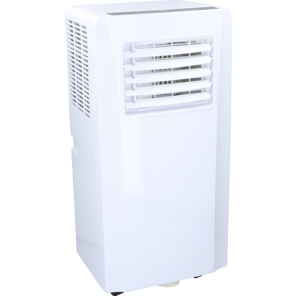

Jokunen sivu sitten oli tästä Mideasta juttua, johon saa kaksiputkisarjan.
Jäähdytyslaite Midea MPPT 12000BTU siirrettävä
