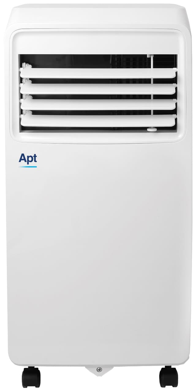

Tekeeköhän tälläsellä mitään? Pystyykö esim. laskemaan kaksion lämpötilaa yhtään vai pitääkö olla juuri toi 15 neliön tila?
Samassa hintaluokassa hommaisin mielummin verkkokaupan Strömen.
Alkoi mietityttämään, kun täälläkin on ollut keskustelua tuosta ilmastointilaitteiden aiheuttamasta alipaineesta, ja kun tilaamassani Whirpoolissa ei ole (eikä siirettävissä kai yleensäkään) tuloilmalle omaa letkuliitäntää, niin koituukohan tuosta ongelmia? Asun kerrostalossa, jossa koneellinen ilmanvaihto (yhteiskanavajärjestelmä). Jos tuo laite aiheuttaa alipaineen asuntoon, niin heikentääkö se ilman tuloa muihin asuntoihin, koska oma asunto tarvitsee alipaineen takia enemmän ilmaa? Vai alkaako pahimmassa tapauksessa vetämään ilmaa muista asunnoista "vastapalloon" tuloilmaputkia pitkin, jolloin muiden asuntojen hajut kulkeutuvat omaan asuntoon? Ja onko tuollainen edes mahdollista, vai estetty jotenkin (en tajua LVI-tekniikasta mitään :) )?
Tuo vähän riippuu miten tiivis asunto lopulta on ja miten tehokasta ilmanvaihto on, että mitä kautta se korvausilma lähtee tulemaan. Omassa vanhassa kämpässä (kerrostalo) oli myös yhteinen ilmanvaihto ja lähti kiertämään vessan poistoilmaputkia pitkin vastapalloon ja haju oli sen mukainen. Aika äkkiä tuli modattua silloinen laite:lol: Kannattaa miettiä sitä kaksiputkimodausta suosiolla niin välttyy monelta ongelmalta tai pitää sitten oikeasti esim. toista ikkunaa auki, jotta korvausilma tulee sieltä eikä jostain mistä sen ei kuuluisi tulla.
