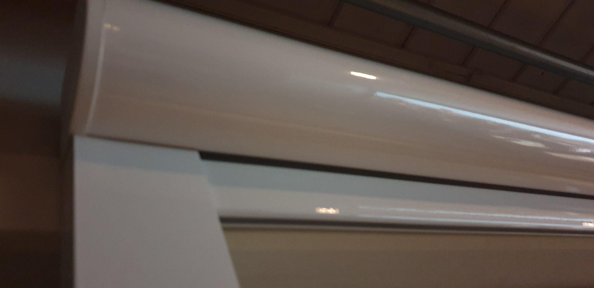

Miten ihmiset ovat torjuneet tuota mahdollista sadeveden lentämistä tuuletusräppänään joka on auki? Mitkä on mahdollisuudet siinä että tuo vesi jumittaa tuon räppänän sisään ja puuhaa jotain hometta?
Irrottelin tuossa jokin aika sitten vanhan verhon joka ollut tuosta alkukesästä asti kiinni ja vaihdoin uuden, nähtävästi hiukan räppänän sisäpuolelle tullut jotain asfalttipölyä, kun ne tuossa 3 kerrosta alempana on vetäneet puhdistimella noita katuja siistiksi, joten oletettavasti tuo musta pöly ei mitään sen kummempaa ole.
Finfoamia en oikein tahtoisi tunkaista tuohon julkisivulla olevaan ikkunaan, tulee kuitenkin jotain sanomista :(
Ei sadevesi varsinainen ongelma ole, se kuivuu,vaikka tietysti ajan kanssa maali kärsiikin, ei rakkenteet homehtumaan ala.
Pölyä on kaupunki-ilmassa aina, keväisin tietysti enemmän kun lumen ja jään alle ja sekaan jäänyt pöly vapautuu. Siinä katujen puhdistuksen yhteydessä sitä jonkun verran nousee ilmaan, vaikka pääosa pölystä kerätäänkin talteen.. Siis sehän tuon putsaamisen idea on.
Jooh, pitää syksyllä hinkata tuo pöly irti. Ei sitäkään nyt hirveästi onneksi ole.
