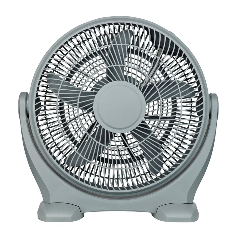

Itse ostin Motonetistä allaolevan tuulettimen. Puhaltaa meillä viileää ilmaa alakerrasta yläkertaan ja toimii. Ihan eriluokkaa kuin nuo valkoiset rimpulat.

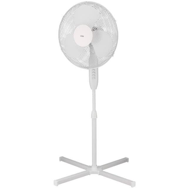

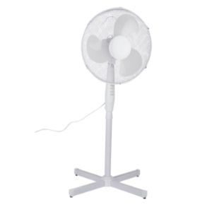

Tämä kiinnostaa siinä mielessä, että osaatko sanoa noihin 15" valkoihiin rimpuloihin verrattuna, onko käyntiääni hiljaisimmalla nopeudella samaa tasoa/hiljaisempi/kovempi?

EDIT: Motonetin tuuletinta ilmeisesti voi suunnata pystysuunnaassa (jos tulkitsen kuvaa oikein). Se voi olla ihan kiva ominaisuus, kun tuota Strömeä on pitänyt kirjoilla tms. nostaa takaata, jos on halunnut sen puhaltamaan ihan lattiaa pitkin (koska kissat).
EDIT2: No onhan tuossa Strömessäkin näköjään vähän vastaava säätö. Olisikohan sitten ollut niin ettei sitä saanut suunnattua yhtään alaspäin vaan täysin suoraan tai ylöspäin niin ei puhaltanut riittävästi kissoille. Ei tarvittu viime kesänä eikä tänä kesänäkään vielä niin ei muista nyt tarkkaan.
EDIT3: no niin, hain tuulettimet varastosta ja tuo tornituuletinhan se oli mitä on tarvinnut itse kallistaa... Lattiamallissa ei siis mitään tuollaista ongelmaa, säätyy ihan hyvin pystysuunnassa.
On käyntiääni kovempi. Hiljaisinkin nopeus taitaa puskea enemmän, tai ehkä saman kuin tuommoinen valkoinen täysillä ja ääni on sen mukainen. Vähemmän "räpättävämpi", siis hieman tasaisempi puhallusääni.
