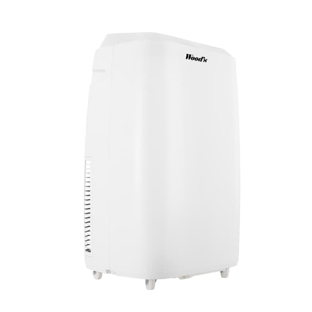

Pitäisi kesäksi saada joku laite illoiksi viilentämään makkaria sekä tarpeen tullen. Saako esim 300€-400€ hinnalla mitään toimivaa kapistusta?
Kerrankin jos olisi ajoissa tämän asian suhteen
Esim.
Esim.
Kannattaa toki miettiä jos hankkii suoraan 12000 BTU / 3,5 kW laitteen, se kun on suurin piirtein tehokkain nosta normaaleista pingviineistä.
Niin toki voihan ottaa tehokkaammankin, mutta kyllä tuokin kämpän viilentää. En tiedä onko tehokkaampi sitten hiljaisempi? Imurin äänentaso näissä kaikissa taitaa olla.
Noi 3,5kW hinnat taitaa olla kaikki järjestäänkin aika paljon kalliimpia?
Asutaan 65neliöisessä pienkerrostalon/rivarin alakerrassa. aurinko paistaa käytännössä koko päivän pihan puolelta makkarin ja olkkarin seinään ja lämmittää aika hyvin. Loppukesästä syntyy lapsi ja avokki on vähän sitä mieltä että viimeisillään raskaana +30asteisessa makkarissa nukkuminen ei oikein houkuttele.
Eiköhän tuo postattu laitekkin toimisi täysin meidän tarpeisiin. Mites tuo tuuletus ikkunaan asennus kannattaisi tehdä?
Onko tämä helpoin ja mahdollisesti jopa toimiva ratkaisu? Ei ainakaan olisi kallis

Lähtöruuduksi olen katsellut tämmöisiä vempeleitä, tekeekö niillä mitään?
Halvempi:
Ja hieman kalliimpi:
Halvempi:
Ulkoa tulevat melut haitat on olemattomat itse laitteeseen verrattuna ja varmaan jäävät laitteen melun alle kuitenkin.
En ole ihan satavarma mutta hirveästi näissä ei ole tehoissa tai äänettömyydessä eroa oli sitten kyse 400e tai 800e laitteesta.
48m2, josta asuin tilaa varman max 35m2, luulisi riittävän ihan tuollainen edullisemman pään trotec mutta joku asioihin vihkiintyneempi voi kommentoida vielä.
Nojoo eiköhän nuo pingviinit pidä melkoista meteliä. Tosin ideana olisi ottee letku pois parvekkeen oven välistä öisin ja sulkea ovi, jotta saisi melut pois. Eiköhän se kuitenkin riittäisi kun viilentää kämpän, niin pysyisyi varmaan yön ajan siedettävänä. Tiedä sitten.
Pitänee vielä harkita sitä Ulisse mööpeliä. Sähkölaskuissa tuskin isoa eroa olisi kun useimmat vaihtoehdot olleet A-luokkaa kuten Ulisse myös. Paljonkos siinä on se letkun pituus niiden kahden yksikön välillä, kun en meinannut löytää vastausta, 2m?
Argo Ulissella lienee olevan pienimmät meluhaitat, niin ei haittaisi etänä tehdä töitä laitteen ollessa päällä. Taitaa muutenkin biitata nuo halvemmat pingviinit mennen tullen (onhan se paljon kalliimpikin:D). Ehkei tuolla valinnalla rupeaisi harmittamaan, ja jotain rahaakin saisi varmaan takaisin kun joskus myy pois.
Argo Ulissella lienee olevan pienimmät meluhaitat, niin ei haittaisi etänä tehdä töitä laitteen ollessa päällä. Taitaa muutenkin biitata nuo halvemmat pingviinit mennen tullen (onhan se paljon kalliimpikin:D). Ehkei tuolla valinnalla rupeaisi harmittamaan, ja jotain rahaakin saisi varmaan takaisin kun joskus myy pois.Î
Riippuen kämpästä mutta aika satavarmasti lämmöt nousee 30min-1h takaisin helleaikoina siihen missä olisi ilman, että laite viilentämässä.
Oma suositus on ilppi > ulisse > max 250-500e pingu.
