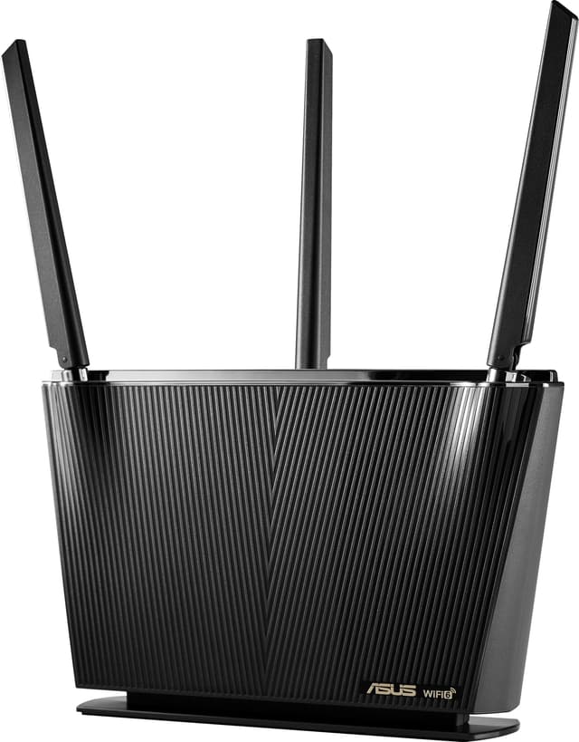

Tokihan tuon Asuksenkin voi pystyyn laittaa kunhan kiinnittää niin ettei tipu ovea avatessa.
En itse uskalla lähteä noita pystymalleja oikein suosittelemaan kun ei ole noista tietoa. Tällainen nyt kuitenkin äkkiseltään löytyi. Luulisi riittävän ainakin 100M yhteydelle: ZyXEL Multy M1 (WSM20), AX1800 WiFi Mesh -järjestelmä, 1 kpl, valkoinen - 99,90€

Täytyisi olla pysty malli. Ei muuten mahdu kaapiin missä tuolle on paikka
Ne ulkoiset antennit on käänneltäviä, jos siis meinasit ettei ovi mene kiinni kun antennit tököttää sitä päin. (kaappiin voi toki olla näppärempi, purkki jossa integroidut antennit.
Monen reittimen mukana tulee pistorasiaan tökättävä poweri, eli varmista myös se että sopii kaappiin ja ovi kiinni, tai että saat ne mahtuu jollain kulma tai jollain muulla adapterilla.

Juu siis tarkoitus oli tuo reititin ostaa asus/tp-link ja sen mukaan sitten samalta valmistajalta tuo mesh purkki kylkeen.
Nöissä on valmistajien välillä eroja eli voi olla että et pysty saman valmistajan purkkia X liittämään saman valmistajan Mesh-tekniikkaa käyttävään purkkiin Y.
Asus on omien tietojen pohjalta tässä poikkeus, niillä on tuo ola "poropietari" aimesh tekniikka.
