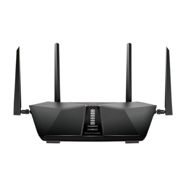

Tollasta Netgearia näyttäis nyt olevan tarjouksessa Powerissa ja sais "lähimyymälästä" suoraan hyllystä, vaikuttais ihan ok peliltä speksien perusteella.
