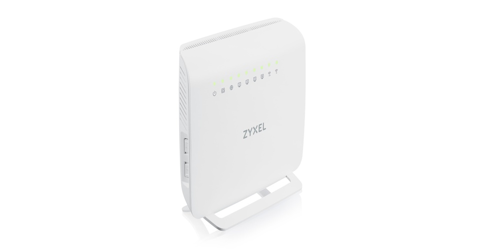

TLDR; Mikä VDSL -modeemireititin < 100€?
Vanha modeemireititin Asus DSL-AC51 on tullut päivitystiensä päähän, joten pitäisi saada uutta VDSL -modeemia Telian 10M VDSL -yhteyden päähän. Ei varsinaisesti olisi tällä hetkellä tarvetta kun jollekin perusmallille, johon tulisi firmware -päivityksiä mielellään mahdollisimman pitkään. Asukseen olen ollut ihan tyytyväinen, mutta uudet mallit menevät vähän turhan kalliiksi, joten katselen hieman edullisempaa vaihtoehtoa.
Vaatimuksia:
- Selainpohjainen hallinta
- Wifi
- VPN -tuki (NordVPN/Surfshark)+++
- Hinta max 100e
TP-Linkin TD-W9970 v4 on ilmeisesti saanut firmware -päivityksen vielä 9/2025, mutta tuleeko sitten lie lisää. Milloinkohan v4 on julkaistu, en äkkiseltään löytänyt tietoa? Eipä tuo budjettimalli taida nauttia suurinta prioriteettia päivityksiä laatiessa.
Tässä näitä silmiin osuneita vaihtoehtoja:
Keenetic Skipper DSL AC1200 laitettu tilaukseen. e-ville.com olikin hieman halvempi kuin Verkkokauppa.com kun on ilmainen toimitus.
