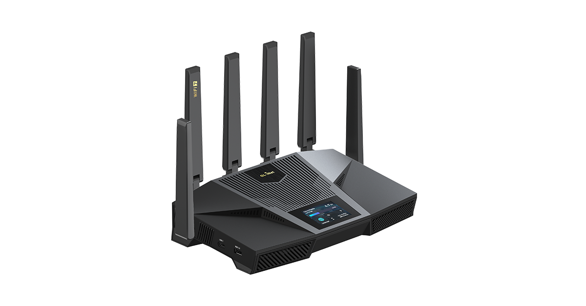

Itse oon käyttänyt Flint 2:sta joulun tienoilta uusimmalla OpenWRT:llä ja on kyllä helmi. Nykyinen versio 25.12.2. Jos on linuxin käyttö tuttua ni aika nopeesti tosta OpenWRT:stä saa kiinni. Tolla onnistuu kaikki: DNS over HTTPS, wireguard-client, wireguard-server, eristetty IoT-verkko yms. Voi kirjoittaa esim. oman skriptin, jos haluu pitää vaikka protonvpn:n port forward portin varattuna ja tallentaa portin numeron tiedostoon, kun se vaihtuu.

Ja tohon sit joku itselle järkevä OpenWRT reititin seuraksi - esim. Flint 2 vanilla OpenWRT:llä.
