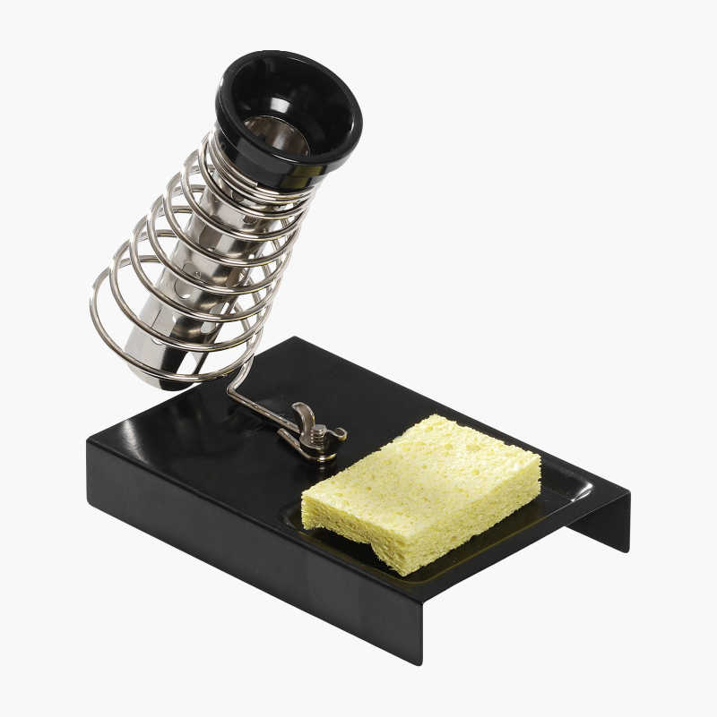

Palstalta tulleen vinkin mukaisesti hankin Bilteman kolvitelineen jonka modasin parilla metalliprikalla Pinecilille sopivaksi.
Teräsvillapallon ostin Motonetista Weller juotinkärjen puhdistussieni pidikkeellä | Motonet Oy

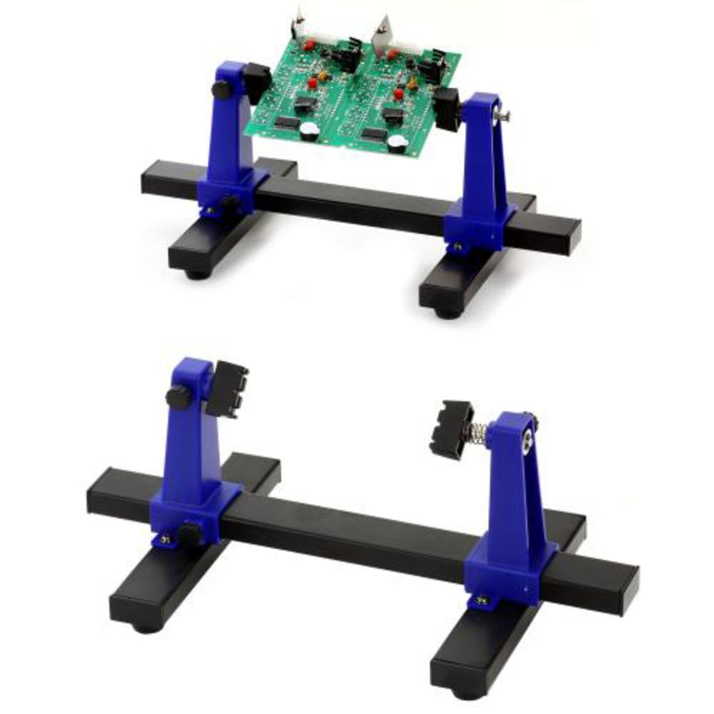

Sekä piirilevytelineen Juotosteline työpöydälle | Motonet Oy

Itse suunnittelin myös tota putsaus palleroa motonetistä, onko ollut kätevä toi teline? Itse motonetissä pyörittelin vähän erilaista telinettä ja vaikutti aika epävakaalta ja muutenkin monimutkaselta härpäkkeeltä (linkki kyseiseen telineeseen)

Apukädet ehdottomasti erikseen. Tuollaisella kombovirityksellä on aina jotain tiellä, tai polttaa sormet.

Itselläni on ollut juurikin tuon näköinen teline (ei ihan sama, ei ollut Motonetistä eikä saman värinen mutta muuten identtinen), sain jostakin muistaakseni ilmaiseksi. Oli kyllä ihan paska, noiden apukäsien sun muiden kiristysruuvien kierteet oli niin lyhyet että ei saanut kireälle tai kun kiersi kovempaa niin kierteet korkkasivat ja muutenkin tuo oli aikalailla leikkikaluksi luokiteltava. No, suurennuslasi minulla nyt on tuosta jäljellä, sillä tekee edes jotain. Muuten tuo on ihan romua.

Itse taas en oikein muutenkaan tykkää hirveästi "apukäsistä" kuin ehkä lähinnä jonkun yksittäisen liittimen tms juottamisessa. Piirilevyjen kanssa yleensä haluan että printti on mahdollisimman lähellä pöydän pintaa.
Oma kokemus näistä "apukäsistä" on, että kannattaa olla tuleva alusta, jotta ei kupsahda työskennellessä.
Käytössä on tämä Magneettialusta ja apukädet ja lisäksi ruotsalaista suunnittelua olevat "klipsit".
Näillä on kohtuudella pärjännyt. Nuo apukädet ja klipsit saa siirreltyä alustalla vapaasti ja työkohde pysyy hallinnassa.
Nuo ihan halvimmat rimpulat tyyliin tuo Motonetin suurennuslasi/apukäsi kannattaa jättää ostamatta, niin verenpaine kiittää.
