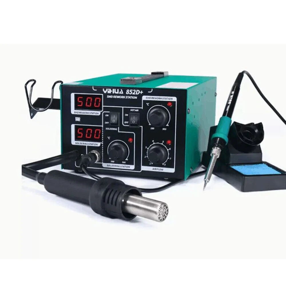

Niin onko nämä halvat vaan pinnan ja talon polttamiseen?
Ongelma noissa halvoissa on usein ettei niistä löydy välttämättä kovin hyviä arvosteluja ja toisaalta (oletettavasti) laadunvalvonta ei välttämättä ole niin hyvää kuin kalliimmissa. Kuka noita kaikkia ehtii tutkia, kun tuolla on noita kirjaimellisesti satoja ellei tuhansia eri variantteja? Kärjethän tuossa edustaa vanhaa teknologiaa ja tuskin suorituskyky on kovin hyvä nykykriteerein. Toisaalta kyllä tuollakin tina sulaa. Noille lisähilppeille en hirveästi arvoa laskisi, saat ne varmaan kympillä keräiltyä koriin tuolta.
Itse suosittelen tässä hintaluokassa kolviksi jotain T12 kärjillä merkeiltä Quicko tai KSGER tai sitten USB C -kolvia (esim. Pinecil), jos sulla on valmiina sopiva väh 65W laturi. Sitten erikseen kuumailmapuhallin ja nuo hilppeet. Pari kymppiä menee ehkä kalliimmaksi, mutta saa todennäköisesti paremman vehkeen. Vajaalla satasella sitten saa nykyään jo tosi hyviä asemia. EEVblogin foorumeilta löytyy usein hyvää keskustelua eri vehkeistä. Aliexpress-spesiaaleista kannattaa myös katsastaa Amazon-arvostelut (jos on), vaikka ne onkin huonompia nykyään niin on siellä sentään vähän parempaa tietoa. Aliexpressissä arvostelu pitää jättää niin nopeasti ettei siellä pitkän ajan käyttökokemuksia ole ollenkaan.
Näissä tuuletin malleissa on yleensä heikko puhallusteho ja jos tällä lähet irrottelee puolijohdekomponenttejä, tuut vaan grillaa ne rikki. Tuut luultavasti ostaa elämäs aikana vaan yhden juotosaseman, niin sanoisin että kannattaa panostaa kunnolliseen, vaikka se maksais 200€ enemmä.
Linkin kuumailma-juotosasema löytyy itseltä SMD-komponenttien kanssa työskentelyyn. Aseman juotoskolvista en osaa sanoa, koska en ole sitä vielä kun käytän muita kolveja mitä talosta löytyy. Aikanaan vuosia sitten Aliexpressistä tilasin tämän kuumailma-aseman ja ei ole valittamista, hienosti toimii ja on ollut erinomainen hankinta.
Tuo puhallustehon tarvekkin riippuu aika paljon mitä tolla tekee. Attenin puhallinversiossa smd-komponenttejä levylle juottaessa sopiva puhaltimen nopeusasetus on 45-50% suurimmalla suuttimella, muuten osat lentelevät ympäriinsä. Pienillä suuttimilla tuo 45% on liikaa.
Sit taas jos yrittää jostain tukiaseman monikerroslevyltä irroittaa osia niin mikään puhallin ei yksinään riitä.

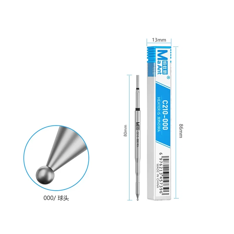

Kaikista kärjistä ei vielä kokemusta, mutta ne mitä käytän, niin niissä ei ole ollu mitään ongelmia. Käytännössä vakioitunu 4 eri päätä, josta 1 on c245 ja loput c210. Mitä tota 245 kärkeä käyttäny, mä en usko että tuun tarvitsee mihinkään c470, joka on aivan liian iso jo.
Oon todella paljon tykänny tosta c210 pallopäästä.
I just found this on AliExpress: €7.01 | BGA Rework Station Heating Core, 210℃ Fast Heating Ball Head, Multi-Layer Electroplating for Motherboard CPU Repair, Solder Tool
Tuo pallopää olikin mielenkiintoinen, jos joku ei tollasta suoraan suosittelis niin oisin kyllä pitänyt ihan höpönä tuotteena.
245 kärjellä pärjännee elektroniikkahommissa melko järeisiin tarpeisiin asti, C470 optio ei kuitenkaan nostanut hintaa kovin monella kympillä ja välillä tulee tehtyä melko "peltikattohommia"* niin testiin valikoitui tuo HC24.
