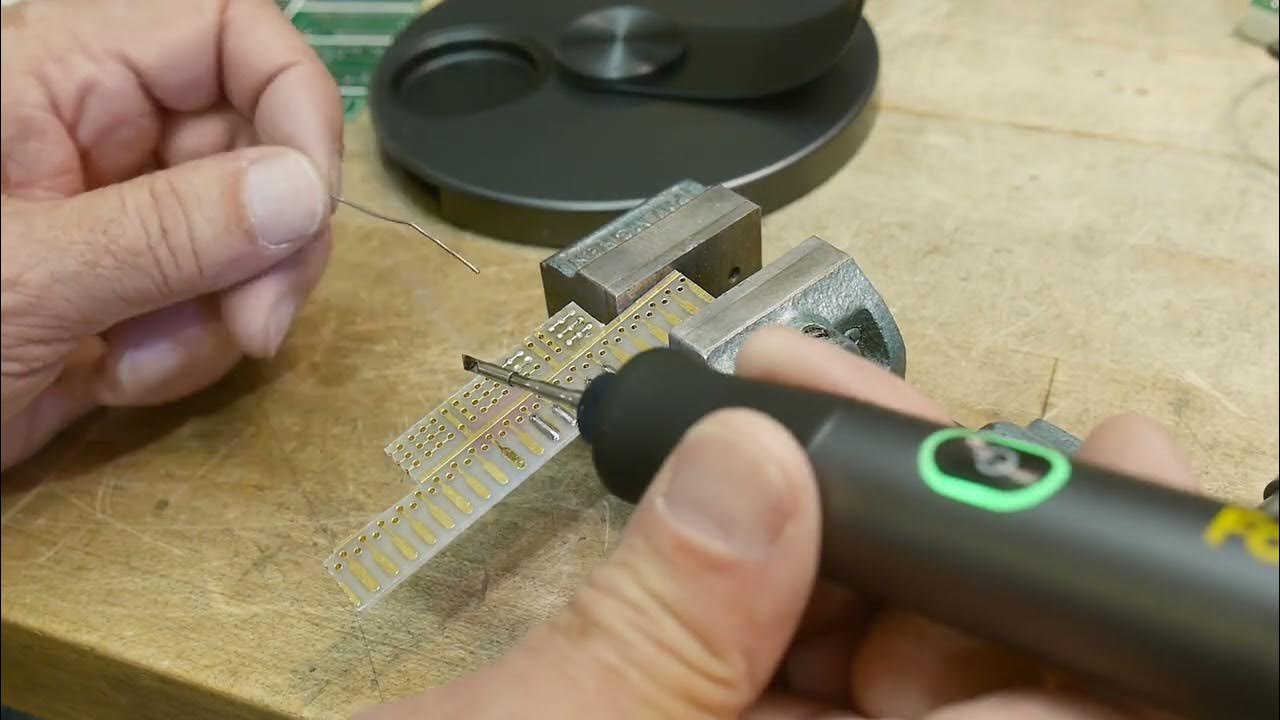

Aargh. Pine64 on onneton lelu jos pitää jotain johtoja juottaa. Tää on vissiin tarkoitettu johonkin tarkkuus pintaliitoksiin tms?
On sillä eri tesivideoissa melko järeitäkin piuhoja juotettu. Mutta joo, eihän se tietenkään ihmeisiin pysty.
Olihan sulla siinä kunnollinen virtalähde ja sopiva kärki?
On sillä eri tesivideoissa melko järeitäkin piuhoja juotettu. Olihan sulla siinä kunnollinen virtalähde ja sopiva kärki?
Joo just katselin juutuubista niin kyllä sillä pitäisi onnistua 4mm2 asti oikealla tekniikalla. Pitää vähän harjoitella. 100W USB-poweri tekisi myös terää.
Joskus itekkin ihmettelin kun Pinecil ei oikein jaksa sulattaa tinaa, mutta olikin epähuomiosa joku 5V USB poweri lipsahtanut käyttöön.

Osta Pinecil ja siihen silikonijohto. Edes "ammattilaiset" eivät ole kaivanneet asemaa Pinecilin jälkeen.

Jos joku pohtii Pinecil v2 hankintaa heidän jenkki-kaupasta (tavara tosin tulee kiinasta), niin tässä yhteenvetoa, mitä paketti kustansi:
Pinecil v2 $25.99
USB Type-C kaapeli 1,5m $3.99
USB Type-C kaapeli 1,0m $3.49
Soldering Short Tip Set (Fine) $25.99
Portable Mini Stand $1.99
Subtotal: $61.45
Shipping: $11.99
Tax: $0.00
Total: $73.44 (päivän muunnoksella ~67,24€)
Tullille ALV tilitys 16,48€ ja OmaPostissa tehtynä tullaus 1€, kokonaishinta täten ~84,72€.
Heidän omasta EU-kaupasta jo pelkkä Pinecil + kärkisarja olisi 120,25€ tai sitten esim. Droneit.se -kaupasta koko sama setti 123,13€ toimituksineen.
Mitä hieman kerennyt itse juotinta testaamaan, niin varsin pätevältä vaikuttaa; lämpenee nopeasti, paljon kaikkea säädettävää halutessaan ja kiihtyvyysanturilla toteutettu lepotila on kätevä.
Vehje itsessään toimiva, mutta mun mielestä liikaa toimintoja ja kökkö käyttöliittymä. Tai miten sen nyt sanoisi.. Käytössä helposti painaa itsensä johonkin valikkoon vahingossa ja sitten ei oikein taas tiedä mitä tapahtuu. Parempi käyttöliittymä olisi pelkästään + ja - lämpötilalle ja ihan kaikki muu sitten jossakin muualla säädettävissä, että ei vahingossa voi eksyä. Näppäinlukko vipukatkaisijalla tms olisi myös hyvä.
Tarviis hankkia vähän parempi juotin mitä tuo bilteman 30w vanha halpamalli. Pineciliä mietin, ja siihen kaveriksi tuota 65w gan pine power + silikonijohto + short gross kärkisetti. Eleshopista tulisi 153e posteineen mokoma setti mikä kyllä tuntuu vähän suolaiselle.
Tulee "yleiskäyttöön", eli tyyliin digiboksien konkkien vaihtoon, vanhan nintendon korjaamiseen ym ja traktorin johtojen ja liitosten korjaamiseen (jännitteensäätimet ym jotka juotettu kiinni). Varmaan joku 2,5mm2 piuha maksimi mitä tarvii juottaa tarvittaessa, ja suurin osahan noista menee krimppausliitoksilla. Jos jotain järkkypaksua johtoa tarvii juottaa, niin siihen varmaan muutenkin järkevää ostaa joku halpa "tyhmä" 100w kolvi tarvittaessa.
Riittääkö tossa pinecilissä teho tommoseen yleiskäyttöön?
Riittää kyllä. Jos löytyy joku vanha läppärin USB C virtalähde sitä voi käyttää niin vähän laskee kokonais hintaa.
