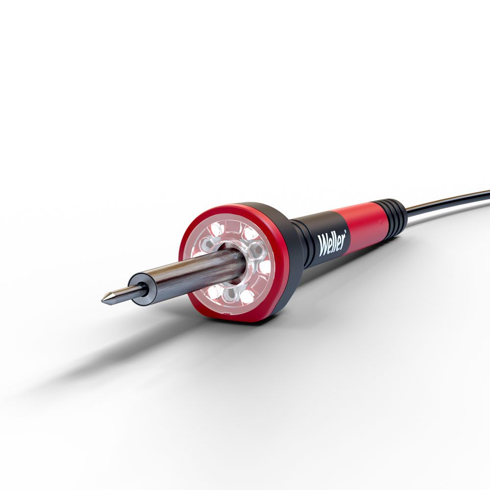

Mieluummin vaikka tuo yllämainittu, kun ainakaan tollaista linkin mukaista Welleriä.
Mieluummin vaikka tuo yllämainittu, kun ainakaan tollaista linkin mukaista Welleriä:
Jäi vissiin linkkiä vajaaksi?
Itse en ymmärrä sitten millään Wellerin suosiota. Ihan karmea. En ole kyllä vuosiin seurannut, että minkälaisia siellä on nykyään tarjolla, ehkä se on aikoinaan ollut se hinta. En tiedä.

Mitä noista tosiaan mm. facessa kysellyt niin enemmän vanhemmat suosittelevat welleriä ja nuoremmilla tulee vähän niitä ja näitä. Onko se tollasella iäkkäämmällä porukalla joku "periaate" tms että "ei mitään muutaku welleri, ollut yks ja sama käytössä -70 luvulta ja edelleen pelaa". Mutta jos ostaisin tollasen n.40€ tämän päivän wellerin niin onko se välttämättä samaa tasoa kuin noi vehkeet aikoinaan? Sekin ihmetyttää kuinka paljon hintaheittoakin noissa wellereissä, toi on 40€ ja joku toinen samoilla specseillä onkin äkkiä 240€....
Mä edustan vanhempaa wellerin käyttäjää, aikoinaan tcp oli defacto joka huollossa hyvän termostaatin ja kestävyyden takia , hyvä ja kestävä kolvi lyijyllisen tinan kanssa.
Mutta lyijyttön tina vaatii korkeamman lämmön jolloin terät ei enään kestä ja magnastaat termarit hajoaa.
En pidä noita "motonet" welleireitä aitoina työkaluina.

Wellereillä tullut tinattua noin 10v töitten puolesta ja kovia ja kestäviä työkalujahan nuo ovat ei siinä mitään. Yleisesti ottaen jos welleri ei ole se ikoninen vaalean sininen väriltään niin en koskisi eli en ostaisi punaista welleriä ikinä.
Kotiakkin tuli hankittua tori.fi elektronisesti lämpötilasäädetttävä welleri 8v sitten toimii alkuperäisellä kärjellään hienosti tänäkin päivänä taisi 100e maksaa. Mut ymmärrän toki ett harraste hommissa pärjää muillakin. Naksu - welleriä en enää hankkisi eli mikä oli juuri noilla magnastat kärjillä vai mitä olivatkaan nimeltään.
