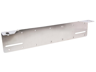

W-light Storm 10 haettu ja asennettu Fabia Mk2 keulalle kilpitelineellä.
Sanoisin, että aika kova hintalaatu-suhde kun n. satasella saa valon, relejohtosarjan ja kilpitelineen.

Tosiaan ajattelin kilpitelineenä jotain spoilerin mukaista, mutta näköjään näitä on vain 6 ruuvia mahdollistavinakin. Tuohon kun laittaa ruuvit edes joka toiseen reikään, niin luulisi pysyvän. Kilven kahdella ruuvillahan on tarkoitus kiinnittää kilpi, ei telinettä.
Ylätuet auttaa asiaa. löysyyden juurisyy on se puskurin tehtaalta tullut kilpimuovi joka ei se itsessään älyttömän tukevasti kiinni.
