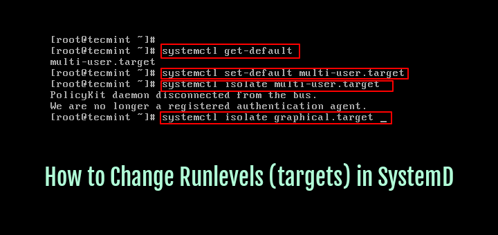

Saako esim. Fedoran asennettua niin, että oletuksena se käynnistyy ilman graafista käyttistä, ts. on mahdollisimman kevyt ja vähävirtainen ja sitten tarvittaessa hallinnointia varten saisi GUI:n käyntiin? Tarkoitus siis aiemmin mainittu mini-PC -asennus kotiautomaatioskriptejä ja verkkolevypalvelimeksi mediatoistimelle. Suurimman osan ajasta tuo voisi pyöriä ilman mitään turhaa virtaa kuluttavaa (ja kaappia lämmittävää) tauhkaa.
Tuossa hyvä ohje.
Eli käytännössä siis puljataan näillä kahdella:
Koodi:
To switch to runlevel 3, run the following command.
# systemctl isolate multi-user.target
To change the system to runlevel 5, type the command below.
# systemctl isolate graphical.target
Koodi:
Noilla saa "sillä kertaa" graafisen käyttöliittymän joko pois päältä tai takaisin päälle.
Kun haluat määrittää kumpaan tilaan kone seuraavissa booteissa järjestää itsensä, tarvitaan vähän erilainen komento:
Koodi:
# systemctl set-default multi-user.target    # bootataan jatkossa ilman GUIta kunnes toisin käsketään
tai
# systemctl set-default graphical.target    # bootataan jatkossa GUIn kanssa kunnes toisin käsketään
Se oli kyllä siinä linkkaamassani ohjeessa...
