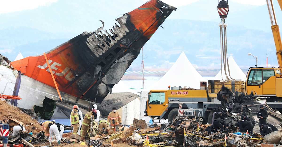

Sillä taidetaan nyt spekuloida, koska onnettomuuden varsinaisesta syystä ei ole oikein mitään varmaa tietoa. Löytyy aika monta lentokenttää maailmasta, joissa on erilaisia esteitä, rotkoja, asuintaloja, vettä tai vaikka muita lentokoneita tiellä, jos tuota vauhtia kone kiitoradan päästä jatkaa maata pitkin matkaansa. Yleensä on varaduttu huomattavasti pienempiin nopeuksiin.
Aivan sama mitä muilta kentiltä löytyy. Mutta tuolta ei löytynyt. Paitsi tämä betonihökötys joka olisi voitu tehdä toisinkin. Nyt ei tehty.
Katsoin myös tuon Lentostory-videon. Oikeastaan ainoa asia mikä sieltä nousi, mitä muut eivät olleet nostaneet esille oli, että tuo lento oli keskellä yötä. Ja mikä siis oli lentäjien vireystila.
Syystä riippumatta fakta on, että ilman tuota typerää betonimuuria oltaisiin kovassakin nopeudessa todennäköisesti säästetty lukuisia ihmishenkiä.
Näin todennäköisesti on. Mutta fakta on myös se, että vastaavat esteet, rakennukset tai jopa asuinalue kiitoradan jälkeen on ihan normaalia ilmailussa. Suurta osaa lentokentistä ei ole suunniteltu siihen, että kone menee tuota vauhtia maata pitkin ulos kiitoradan päästä. Esimerkiksi EMAS-järjestelmää ei ole suunniteltu koneelle, joka kulkee noin kovaa (ja vielä ilman laskutelineitä).
Ei tietenkään ole varsinaisesti suunniteltu sellaiseen, mutta koska tällaista todistetusti voi sattua, olisi järkevää, että kiitoradan päässä ole kiinteitä esteitä kuin sellaisissa tapauksissa joissa se on perustellusti/fyysisesti pakollista. Esimerkiksi tässä tapauksessa ei olisi ollut, koska jonkinmoista "turva-aluetta" olsi jatkunut vielä kiinteän esteen jälkeenkin.
Toivottavasti tästä otetaan opiksi ja vastaavia viritelmiä muilla kentillä muutettaisiin paremmin suunnitelluksi mahdollisuuksien mukaan.
Menee vaikeammaksi selvittäminen, lentotallentimet lopettivat toimintansa noin neljä minuuttia ennen kuin kone tuhoutui. Varmaan samaan aikaan, kun ADSB -datakin lakkasi.
Toki kertoo siitä, että että sähköt menetettiin ilmeisen totaalisesti. Vuodesta 2010 eteenpäin valmistuneissa koneissa vaatimuksena on, että CVR:n pitää pystyä nauhoittamaan vähintään kymmenen minuuttia ilman virtaakin. Tämä kone oli valmistunut 2009.
Aika poikkeuksellista ja tämä kyllä vaikeuttaa tutkintaa todella paljon ja voi olla että kaikkea ei saada selville, mikä on tietenkin sääli.
Jatkoa ajatellen. Onko todella niin että tuota ei voida jälkikäteen muuttaa toimivaksi myös vanhemmissa koneissa?
Tämä onnettomuus voi hyvinkin muuttaa vaatimuksia tallentimien suhteen. Samaa on muuten harkittu myös muita lentotietoja koskevaan tallentimeen, mutta se ilmeisesti vie niin paljon enemmän virtaa, että se on katsottu liian hankalaksi toteuttaa. Ja mitäpä tietoja se tallennin edes saisi, jos sähköt ovat pois.
Ehkäpä lentokone on lentänyt viimeiset minuutit mittaristo pimeänä... Se selittäisi pilottien paniikkiratkaisua laskeutumisen suhteen.
Mutta taas tulee se APU mieleen josta oli aiemminkin puhetta..
Tosin sitten ihmetyttää, että miksi GA tehtiin. Luulisi, että olisi kannattanut laskeutua heti kun virrat katosivat. Toki asiassa on tekijöitä, joita vaan emme voi tietää, ehkä haluttiin selvittää syy virran katoamiseen.
Mielenkiintoista on sitten se, että miksi virta hävisi. Molemmat moottorit sammuivat samaan aikaan? Korjaus: tai se ei ole mahdollista, jos ei olisi ollut mitään työntövoimaa, ei kone olisi voinut edes tehdä go-aroundia.
Sitä me ei ainakaan vielä tiedetä. Seuraavana aita, sen jälkeen tolppia, välissä, rinnalla kentän ulkopuolinen ajorata , perään sitä hotelli, jossain kuvassa?
Jos siellä tiellä en mennyt mitään hairatibussia ja hotelli tyhjillään, jos sinne saakka tolpista olisi selvinnyt, niin jos nyt jäi kaksi henkiin, niin vaikea väittää etteikö olisi mahku useampaan selvinneeseen.
Mutta ilman muuta tuo rakennelma askarruttaa, mikä sen ajatus on ollut, onko nimenomaan se että siihen pitkäksi menneet pysähtyy. Onko ajatus että pinnoitetussa reilusti "ylimääräistä", niitä tilanteita varten että menee pitkäksi. Siis jos kenttä on alueella missä nyt jossain kohtaa se stoppi tulee, ja jos joku laskeutuu siihen niin se laskeutuu.
Jos joku aita olisi ollut 500 metriä aiemmin, niin olisko kone vedetty ylös?
737:ssa on tunnin verran akkuvirtaa jos kaikki generaattorit hajoavat. Eli jos se on lentänyt täysin pimeänä, niin sitten kyllä pitää olla jotain astetta pahemmin rikki siinä sähköjärjestelmässä. Jolloin tuskin se APU auttaisi.
Jos on lennetty pimeänä, niin sitten ei olisi se APU auttanut mitään. Kuten edellä todettiin, niin 737 on akut, joista saadaan sähköä. Muissa koneissa joissa ei ole akkuja on RAT, eli nykyaikaiset isot matkustajakoneet ei pimene kokonaan vaikka moottorit sammuisivat. Jos mittaristot kokonaan pimenee, niin silloin on isompi sähköinen vika jossa ei APU kyllä auta mitään.
Nyt kun miettii asiaa, niin jos ohjaamosta ja koneesta on sähköt täysin pois, niin millä käynnistät sen APU:n?
Meinaan jotain virtaa senkin starttimoottori tarvii, ja vaikka APU:lla olisi tuota varten oma akku, niin jotenkin se komento pitää saada sieltä ohjaamosta sinne koneen perässä olevaan APU:hun. Todennäköisesti virtapiirillä, joka on kytketty koneen sähköihin. Eli APU:n starttinappula voi olla tuossa täysin kuollut.
Voi olla, että moottoreiden mennessä pois pelistä menettivät generaattoreiden tuottamat vaihtosähköt, mutta eivät akkuvirtaa ja standby poweria.
737 on vanha kone ja jos siinä FDR ja CVR sattuukin toimimaan pelkällä vaihtosähköllä ilman omaa akkuvarmennusta?
Eiköhän koneessa ole ollut sen verran sähköä että joku hydraulipumppu on pyörinyt, muuten mikään siiveke ei olisi toiminut.
Ei varmaan ole mitään vaijerivarmistusta.
Ja eiköhän välttämätön horisontti, nopeus ja korkeusmittaus on ollut käytössä.
Rautamittarit on varmaan olleet käytössä, mutta jos näytöt menee pimeiksi niin ihan ymmärrettävästi piloteille voi tulla pikku paniikki.
Tosin eikös rautamittaritkin vaadi sinänsä virtaa? Onhan niissä gyrot yms...
On ohjainvaijerit, mutta ei varmaan ihan helppoa ohjata pelkällä lihasvoimalla.
Miksi näytöt olisivat menneet pimeäksi? Ja sääolosuhteet olivat hyvät, että sikäli tarve mittareille ei niin kriittinen kuin IFR-kelissä.
Joissakin varamittareissa on oma akku. Ja ainakin magneettikompassi toimii ilman sähköä ja jotkin muut varamittarit varmaan myös.
Et millään, jos sähköt täysin katoaa koneesta. Kyllähän se APU tarvitsee myös jonkinlaisen ohjausvirran toimiakseen pelkän startti virran lisäksi. Onko APU:lle edes omaa startti akkua, siis sellaista joka ei olisi mitenkään kytketty lentokoneen muihin järjestelmiin? Muistelisin, että näitä on yhdellä sekä kahdella akulla. Jos on kahdella akulla niin on pääakku ja aux akku. Kummassakaan ei omaa akkua APU:lle.
Kyllä 737 voi lentää ilman hydrauliikkaa, siellä on mekaaniset linkit vielä olemassa.
Siksi, jos on tullut joku katastrofaalinen sähkövika jostain syystä.
Ja on ihan ymmärrettävää, että piloteille voi tulla paniikki, jos mittarit menee pimeiksi, vaikka muutama rautamittari yhä toimisikin. Eivät varmaan ole jaksaneet hirveästi arpoa että mitäs nyt sitten, vai tuodaanko kone kentälle ASAP.
Laskutelineet olisivat silti voineet yrittää saada alas manuaalisesti...
Ei kai mikään vielä viittaa täydelliseen blackouttiin. Koneessa on kaksi järjestelmää, AC ja DC. Tallentimet ovat saattaneet toimia pelkällä AC:llä, jos säädökset eivät ole vielä edellyttäneet akkuvarmennusta koneen valmistusvuonna. Näin ollen mustien laatikoiden sammumisesta ei voi vielä vetää johtopäätöstä mistään katastrofaalisesta sähköviasta.
Ei pitäis olla tarvetta tehdä ASAP-laskua, vaikka mittarit ois pimeänä. Nopeusmittari ja korkeusmittari toimivat ilmanpaineella, ei merkitystä vaikka ois kaikki sähköt pois. Gyroja ei tarvi IFR-keleissä jos vaan kentälle löytää, ja oletettavasti osa gyroista on sähköllä ja osa ilmanpaineella moottoreista. Eli oma arvaus on että sieltä on kadonnut tai pilotit ovat päätelleet, että on kadonnut työntövoima, minkä takia on sitten tehty pakkolasku ASAPina.
Paitsi että jommankumman moottorin on täytynyt toimia, kun kerran Go-around saatiin tehtyä. Ja silloin virtaa pitäisi riittää kyllä tallentimiinkin, ellei ole kyse jostain katastrofaalisesta sähköviasta. Jos kumpikaan moottori tuosta korkeudesta ei olisi toiminut, niin kone olisi kai tullut tonttiin jo aikaisemmin.
Kuinka hyvin tunnet bojon sähköjärjestelmiä? Helppoa on spekuloida dramaattiselta kuulostavilla "katastrofaalisilla vioilla".
Kai sitä saa ihmetellä? Toki saa korjata, jos on parempaa tietoa, en ole mikään asiantuntija. Blancolirion kanavaa ja PPRunea lähinnä seurannut.
