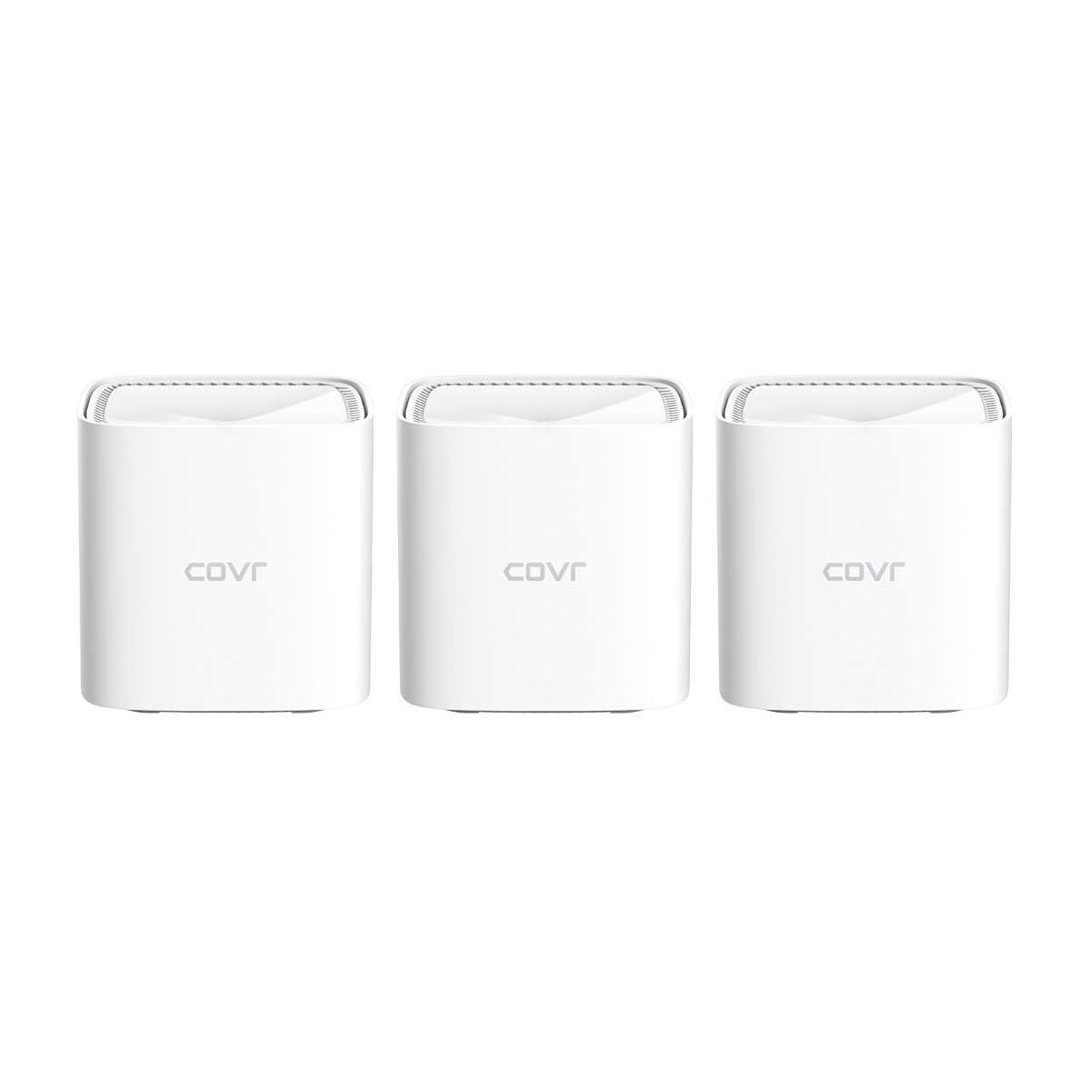

Meillä oli käytössä 4xDlink Covr 1202, joka lienee edeltävä malli. Ei oikein ole hyvää sanottavaa: ihmeellistä pätkimistä ajoittain (voi toki johtua VDSLstä myös). Ongelmat poistuivat kun vaihtoi 2x Tp-link Deco X20 (toinen VDSL) meshiin.
Just. No, käyn tänää hakemassa. Täytyy kattoo kuin pelaa ja palauttaa jos ei skulaa.

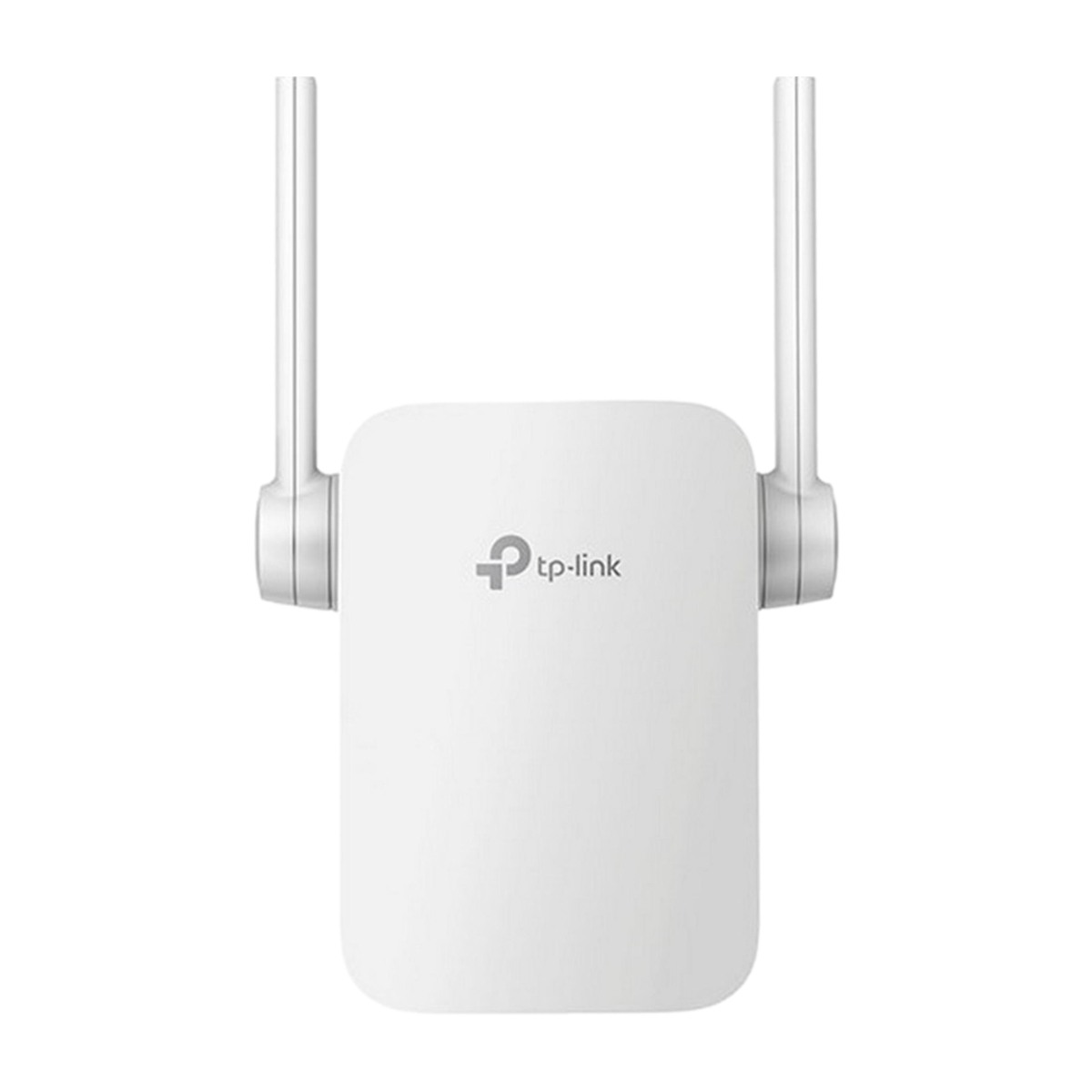

Saako ~50€ jotain tuollasta WIFI laajenninta hyvää? Mulla on tuollanen Huawei B818 4G mobiilireitin, mutta tuo kauimmaisin huone o just niin kaukana, että siihen saa kyllä yhistettyä mutta nopeudet on todella surkeat.
Itsellä tuo ollut jonkin aikaa käytössä ja tyytyväinen olen ollut. Ilman palautusoikeutta tuskin olisin uskaltanut noin halpaa ostaa, mutta eipä ole tarvinnut palautella.

Mietin, että ostaako esimerkiksi vaikka yhden tälläisen siihen ovenpieleen:
Tuosta aika vähän omaan silmään oli puhetta täällä?
