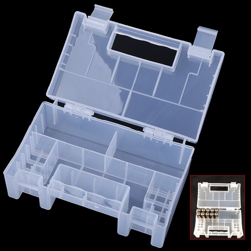

Täytyy näköjään alkaa ostamaan niitä (akku)paristokoteloita kun eihän omat vajaa 30kpl enää mahdu pariin koteloon jotka itsellä on, vaikka siis toki paristoja myös vehkeissä. Onko missään koteloita jotka suoraan 10>, 20> paristolle eikä aina vaan 4/8:lla?
AliExpress ja eBay battery storage box haulla löydät vaikka millaisia koteloita. Isoimpiin mahtuu sata kappaletta paristoja/akkuja sisälle.
Juu näköjään. Outoa vaan ettei suomessa ketään kiinnosta myydä vastaavia.
Itsellä nämä ja ei voi kuin kehua. Vankka rakenne vaikka muovia ja jokainen akku on omassa kolossaan, vaikka ois yksi perusparisto akkujen seassa sylkäisemässä sisuskalut pihalle niin ei pilaa muita lähellä olevia.
Kaverilla on todennäköisesti juurikin tuo laatikko käytössä. On kuulemma ollut erittäin hyvä.
ITse ostin eBaysta takavuosina tämän:
Ei ihan niin tukeva kuin toivoisi, mutta tekee tehtävänsä.

Tuo on itselläni käytössä ja hyvin pelaa. Toki moisesta laatikosta 20e niin ei voi muuta olettaakaan :geek:
Pieni arjen vinkki: Itse säilytän ladatut ja tyhjät samassa rasiassa, mutta täydet ovat + nasta ylöspäin ja tyhjät - puoli ylöspäin. Käytössä Vartan 8-paikkainen laturi ja tulee yleensä ladattua suurempi erä kerrallaan, siksi tämmöinen käytäntö.
Ikean valkoisia AAA ja AA ladattavia suurimmaksi osaksi käytössä, muutamat Eneloopit myös. Ihan hyvin nuo LADDA:t on asiansa ajanut tuohon hintaan. Puolisolla on vähintään tusinan verran patterivaloja ympäri taloa, itsellä lähinnä toisessa otsalampussa ja Xbox ohjaimessa. Sääasemaan + 3x anturiin pitäisi ladattavat hommata myös, tosin aika pitkään kestää normipattereillakin. 10xAA olisi tarve, kuinka suuri ero valkoisilla ja harmailla LADDA:lla?
