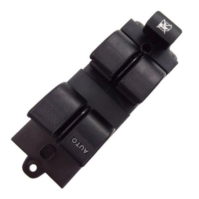

Ikkunalytkimet kannattaa tilata eBaystä jos suomessa maksaa liikaa:
