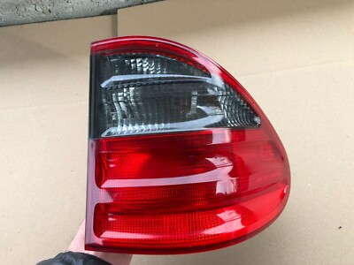

Tunnistaisiko joku automerkin takavalosta? Tai pikemminkin takavalon sirpaleesta?
    1 MB · Luettu: 120
Nääh, mut ne numerot siinä palasessa voi antaa yllättäviä tuloksia kun googlailet niillä..
Ei tietenkään meille kannata kertoa niitä numeroita. Tietoteknisempi henkilö saattaisi kokeilla josko varaosamyyjän hakukone osaa asteriskia käyttää.
Olipas aiheellinen viesti :rofl2: no mutta selkes, että varmaankin E-mersu kyseessä vuosmallia 1999-2003
Joku paennut kolaripaikalta, nyt tietää millaista autoa etsiä. Poliisi ei näitä enää selvittele.
