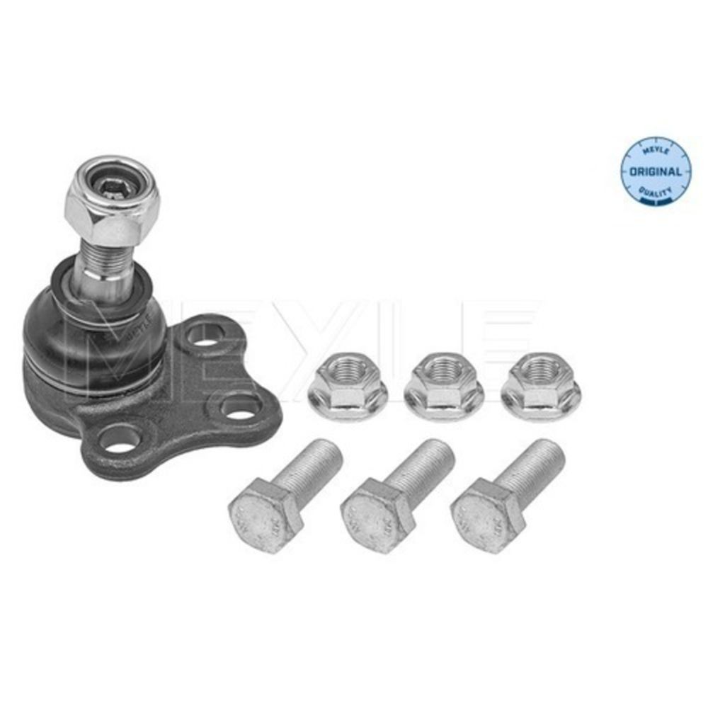

pomppasi auton katsastus alapalloniveliin. Nämä on pultilla kiinni, voiko ne vaihtaa ilman pyörien suuntausta?
Voi vaihtaa. Ei sitä katsastus-ukko kiinnosta näissä tapauksissa kuin välykset. Senkun vaihdat ja käyt näyttämässä että vaihdettu on... Toki tuo voi vaikuttaa vähän aurauskulkiin tms, mutta ei tartte suunnata ellet itse halua.
Aina kun alustaan ja niveliin kosketaan, pitää pyöränkulmat säätää. Sillä 80€ säästöllä, pilaat vain renkaat.
täytyy käydä se sitten tekemässä, harmi homma, tulee lisäkuluja mutta ostin viime syksynä uudet kitkat niin ei viitsi niitä pilata, vaikka kerkesin jo 21tkm niillä ajelemaan viime talvena, mutta michelini ei tietty noin vähästä vielä kulu.
Itse en kyllä ole oikestaan ikinä käyttänyt suuntauksessa vaikka kuinka paljon tullut osia vaihdettua. Eri asia jos sinne vaihdetaan osia joissa on säätö samassa tai vaikka raidetangon pää. Tosin raidetangon päänkin voi mitata ja laskea kierrokset niin sattuu sekin kohdilleen. Vähän käyttää järkeä ja seurailee muuttuuko auton käytös vai ei ja renkaita siinä samalla. Jos tapahtuu radikaalia muutosta niin sitten suuntaukseen.
Omaani vaihdoin tukivarret molemmin puolin ja vaikka siellä ei mitään säätöjä ollut niin aurausta aivan liikaa. Meni suoraan, eikä vedellyt mihinkään, mutta renkaat olisi ollut nopeasti pilalla.
Millin heitto korin päässä on tukivarren toisessa päässä paljon enemmän.
youtuben vaihtovideolta katsoin kommenteista ettei tarvitse mutta katsuri sanoi, että pulteissa voi aika olla pieni heitto koska reikä ei ole 100% tms. Eli voi vaikuttaa lievästi. No pitää nyt katsoa, vaihdan nivelet ja käyn sitten myöhemmin suuntauksessa kun sopivasti sattuu joku edullinen paikka kohdalle.
