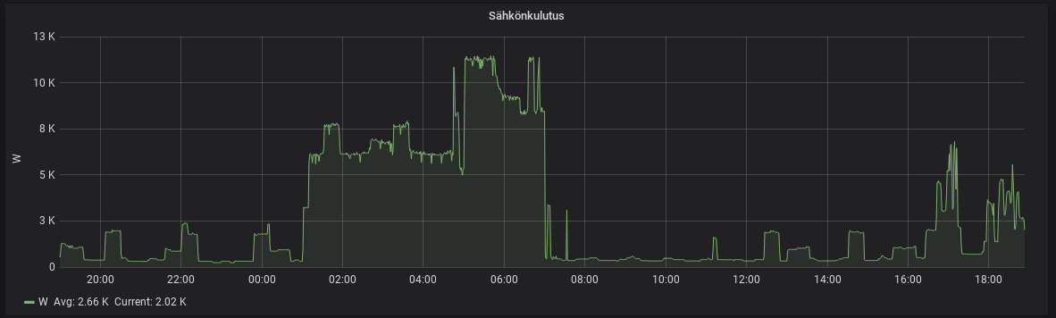

Oman tunnittaisen sähkönkäyttöprofiilin löydät jakeluverkkoyhtiösi sivuilta ja kodin kulutuslaitteiden jakauman näet sähkökeskuksestasi.
Meillä käyrä näyttää jokseenkin tällaiselta (minuuttiresoluutiolla). Lämminvesivaraaja menee päälle klo 01 ja auto aloittaa latauksen jokseenkin samaan aikaan. Tuon päivän ulkolämpötilalla lattialämmitysten varaus on mennyt päälle klo 05. Auton lataus on päättynyt 06:30 ja sen jälkeen tulee vielä muutama esilämmityksen latauspiikki. Ihan huippukuormitustilanne on vielä tarkistamatta, yhden huoneen lämmitys on vielä pois päältä, mutta se on vain 1 kW.
lataus_20201125
