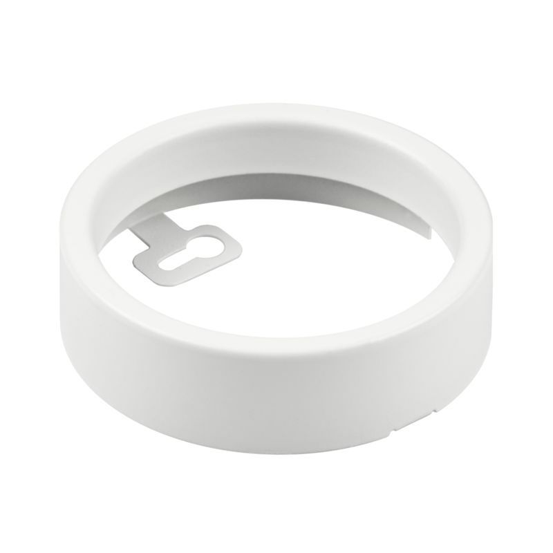

Onkos tolla, esim. plafondien mukana tulevalla "kannalla" jotain oikeaa nimitystä?
Ei oikein tunnu löytyvän, kun yritän hakea niitä. Olisin hakenut pelkästään noita kantoja, esim. eBaysta, joten myös oikea enkku-termi kelpaa mainiosti. Jos löytyisi noita valmiina vielä lisäksi yhdellä tai kahdella E27 kannalla, niin avot.
Ja onko tuolla katossa valmiina olevalla kiinteällä systeemillä jotain nimeä, esim. joku valmiskanta tai pikakanta tms.?
Valaisimen korotusrengas tai pinta-asennuskehys.
Ei kovinkaan yleisesti käytetty suomessa.
Esim:
Pinta-asennuskehys Hide-a-lite 1202 Multi VALK
