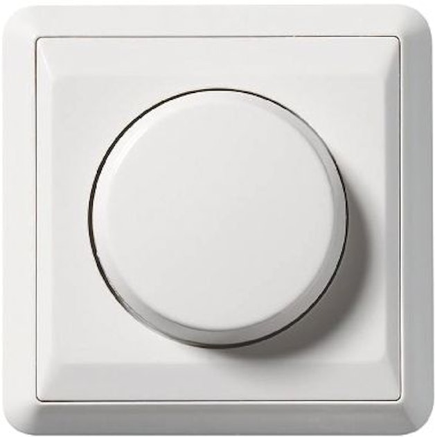

Täällä useampi sarja MR16 20-35W halogeenejä Osram HTM 70-150 muuntajien perässä, ja perus hehkulamppuhimmentimillä.
Kuinka olisi helpointa siirtyä LED aikaan?
Soveltuuko kyseinen muuntaja LEDeille, ja toimiiko perus himmentimellä?
Kokeilin näitä, eikä oikein himmennys toimi... tai toimii, mutta säätö tosi tarkka, kunnes led sammuu kokonaan...

Lähtökohtaisesti nuo led korvauslamput on suunniteltu toimimaan ihan heittämällä siellä halogeenin tilalla, mutta joskus nuo elektroniset muuntajat suuttuu kun perässä on liian vähän kuormaa, kokeilemalla selviää.
Usein siellä himmennin nupin alla on pieni ruuvi josta saa säädettyä minimikirkkauden. Se samalla tekee siitä varsinaisesta himmennyssäädöstä vähemmän tarkan kun käytössä on laajempi kääntösäde.
Perus hehkulamppuhimmennin siellä tuskin on, kun tuo osramin poweri ei toimi sellaisen kanssa.
Korvasitko kaikki ledeillä vai jätitkö jonkun halogenin saman muuntajan taakse? Jättämällä halogeneja lisäkuormaksi voi ehkä selvittää johtuuko huono himmennys liian pienestä kuormasta. Toisaalta Amazon.den arvosteluissa muistelisin lukeneeni, että jotkut Osramin himmennettävät halogenit korvaavat ledit sai moitteita. Itse kokeilin myös Powerin myymiä 12V ledejä, jotka ei himmentyneet juuri lainkaan omalla systeemillä.
Itsellä on pienemmän Osramin HTM muuntajan (35W minimi?) takana 3kpl 5w ledejä ja toimii täydellisesti. Himmentimet alkuperäiset ja himmennystä voi tosiaan ruuvilla säätää. Ostin Philipsin warmglow ledejä jotka himmenee samantyylisesti kuin halogenit. Menevät tosi himmeäksi ja värisävy lämpenee. (Omat GU5.3 kannalla https://www.amazon.de/-/en/gp/product/B0112A0FW4/ näitä löytyy lpaljon erilaisia enkä osaa sanoa mitkä hyviä). Pienempitehoisia halotronic muuntajia saa edullisesti, alle 20e kpl. Ja sillä voi käyttää tuollaisia halogenien korvaamiseen tarkoitettuja ledejä. Itse en parempaa settiä keksinyt kun halusin vaihdettavia ledejä käyttää.
Tästä ketjusta voi haulla löytää vielä enemmän aiheesta juttua.
Yhdessä valaisin ryhmässä testattu, 6kpl ledejä, vaihdoin toisesta ryhmästä muuntajan joka HTM 70 eli 20-70W kuormalle.
Himmennin täysillä toimii hyvin, todella varovaisesti kun himmentää niin himmenee, sitten vilkkuu ja sammuu, säädöstä jää 3/4 osaa käyttämättä.
Katson löytyykö tuolta säätöruuvia ja vaihdan yhden halogeenin takaisin, katsotaan kuinka käy.
Säädin, Schneider electric sd 300 60-300W
Itsellä just tollainen HTM -muuntaja ja Philipsin masterledit + tässä ketjussa aiemmin mainitsemani muuntaja ABB Impressivo
Valonsäädin ABB Impressivo 2-400W/VA UPK valkoinen
Asentelin itse ja tosiaan piti muuntajatyyppi valita säätimestä ja toi minimisäätö tehdä. Kovin himmeäksi noita ei saa, mutta muuten toimii hyvin.

Himmennin on täällä tuo ongelma, huomasin kun saman himmentimen takana toinen ryhmä jossa edelleen halogeeneja 80W.
Molemmat ryhmät päällä niin himmennys toimii, eli himmennin saa reilut 100W kuormaa, ei näköjään toimi kuin ilmoitetulla alueella 60-300W. Eli uusia himmentimiä etsimään.
Tuon Osram Ledin himmennysominaisuus todella huono, himmenee hieman kunnes sammuu, onneksi en ostanut kuin muutaman testiin, nyt parempaa etsimään.

Koitin vaihtaa minimivalaistusvoimakkuutta, mutta ei vaan mene tarpeeksi himmeälle, enkä saa vaihdettua käyttötapaa.
Ohje himmentimeen:
Sivulla 7 on ohje alareunasäätöön, mutta en saa kuin vihreän ledin palaan himmentimeen, kun se pitäisi saada punaiseksi. Osaako joku auttaa?
Tuon eosramin powerin ei periaatteessa pitäisi toimia tuon himmentimen kanssa alunperinkään, eli syy kulmikkaaseen toiimintaan on todennäköisesti vain tuossa himmentimessä, eikä niissä osramin hiirimuuntajissa. Pääsääntöisesti ne noille powereille tarkotetut RC tyypin himmentimet ovat toimineet led lamppujen kanssa oikein.
Eikö tila vaihdu, kun valot (kuorma) on pois päältä ja painelet lyhyesti Dimm-mode nappia? Tai jos sitä painaa useamman sekunnin kerralla, vaihtuuko tila?
Kun painan kerran lyhyesti niin valot menevät päälle. Kun painan pitempän alkaa vihreä vilkkumaan ja kun säädän himmentimen rullaa niin valot menevät päälle.
En saa mitenkään millään painalluksella kuin tuon vihreän palamaan. Himmentimeen on myös nolla kytketty.
Kummaa kyllä, nuo hiirimuuntajat toimineet aivan ok halogeenien kanssa, muuntajia 10kpl kaikki ok kun tehoalue kohdallaan, nyt yhteen sarjaan laitettu ledejä noin 30W ja vaihdettu 20-70W muuntaja, nupista kun hieman kääntää, alkaa vilkkumaan ja hieman enemmän niin sammuu.
Tämän ryhmän johdotus toteutettu näin, suora vaihe himmentimelle, siitä kruunukytkimelle joka ohjaa kahta hiirimuuntajaa, toisen muuntajan perässä edelleen 4kpl halogeeneja 80W, ja toisen perässä oli 120W halogeenejä jotka vaihdettu ledeihin noin 30W, samalla vaihdoin hiirimuuntajan 20-70W tehoilla. Kruunukytkimen toinen nappi eli ledit päällä, himmennys toimii kun potikkaan juuri ja juuri koskee, hieman himmenee sitteen vilkkuu ja sammuu. Halogeenit kun laittaa lisäksi, kestää himmentää noin potikan puoleenväliin kunnes sammuu.
No nyt sain eri värejä himmentimeen palamaan. User error.. Mutta ei ollu, vaikutusta himmentymiseen vaikka käyttötapaa muutti. Ei taida saada vaan noita ledejä himmeämmälle.
