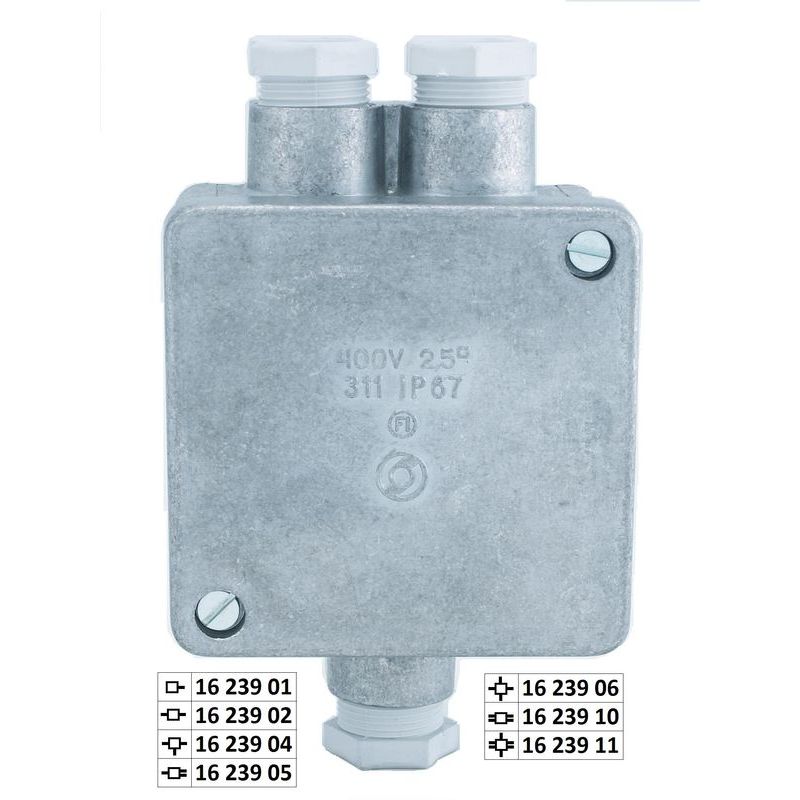

Vaikka muovinen, niin kohta voi olla mahdollisesti muutto esissä. Haluaisin jättää varmuuden varalta kuolleen nallin jäljille, niin voi nukkua yöt hyvin. Tähän asti on roskakori ollut liiankin käytännöllinen loppusijoituspaikka.
