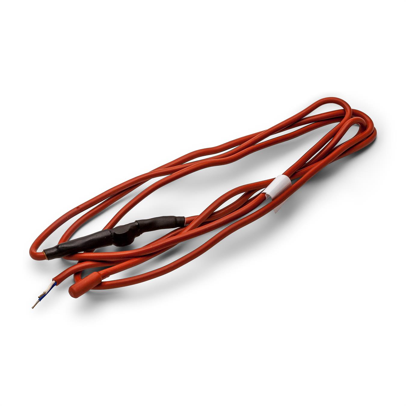

35 m pitkän sulanapitokaapelin pitäisi ottaa 385 W. Laitoin sen kiinni Shellyn plugiin, ettei tarvi mennä aina käsin kytkemään päälle. Shelly ilmoitti heti ylikuormituksesta ja kytki virrat pois (raja asetettu 2 500 W.). Mittasin yleismittarilla resistanssiksi 13,6 Ohm. Onkohan tuo kaapeli rikki?
(230x230) / 13.6= 3890W eli onkohan tuo 385W oikein? vai dekadin virhe.
On oikein, lukee kaapelissa olevassa lapussa ja kaapelin pakkauksessa. Kaapelit myös yleensä ottavat n. 10 W/m, joten tuo 385 W on ihan järkevä lukema 35 m kaapelille. Esimerkiksi mulla toinen 10 m kaapeli ottaa 99 W. Molemmat kaapelit ovat vesiputkessa, sillä erolla, että tuosta pitemmästä on muutama metri ulkona putkesta, koska ei ole asennuksen jälkeen vielä lyhennetty. Ulkona oleva osa on n. +20 asteen lämpötilassa ja ei ole rullalla siten, että koskisi mistään kohdasta itseensä.
Koska kaapelin teho on tuo 385W niin silloin kaapelin resistanssi tulisi olla ~137,5 ohmia. Onko kyseessä itsesäätyvä sulanapitokaapeli (kylmänä resistanssi pieni ja kuumana suuri)? Oletko kokeillut tuota ilman shellyä?
Taitaa olla niin, että kaapeli ottaa aluksi hyvin lyhyen aikaa paljon tehoa ja Shellyn rele suuttuu siitä. Oli tarkoitus yhdistää kotiautomaatioon tuo kytkeytymään päälle vain silloin, kun alapohjassa on lämpöä 0 astetta tai vähemmän. Ilman Shellyä näyttää kuitenkin toimivan 10 A sulakkeen takana ok, joten kaapeli on kunnossa.
Tuo tuli itselläkin mieleen. Jos haluaa ohjauksen, toteuttaa sen niin, että Shelly ohjaa kontaktoria, jonka koskettimien läpi menee sähköt kaapelille.
