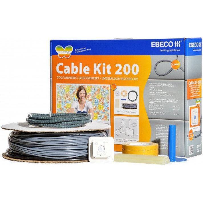

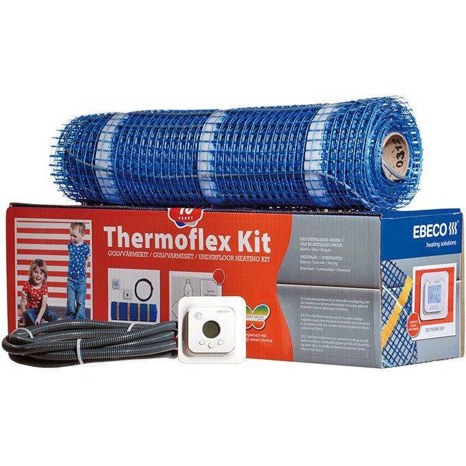

Teen ehkä mökille eteistilaan laattalattian ja sen alle sähköisen mukavuuslämmityksen jotta laatat ei jäädä jalan alla sekä kenkien mukana tullut lumi sulaa lattialle.
Ajattelin tähän tarkoitukseen ohutta saneerauskaapelia joka tulee suoraan laatan alle. Sinänsä valan tuohon kokonaan uuden lattian, mutta maalaisjärjellä ajateltuna fiksumpi laittaa kaapelit mahdollisimman lähelle laatan pintaa luovuttamaan lämpö ylöspäin kuin valun sisään lämmittämään ja varaamaan betonilaattaa tällaisessa tapauksessa? Paljonko olisi tarvittava teho 8m2 alueelle? Kaapelisuosituksia?
Minkälainen termostaatti tällaiselle olisi järkevä? Tätä ei kai tarvi sitoa millään tavalla sisäilman lämpötilaan tai myöskään lattian lämpötilaan, vaan ihan yksinkertainen säätö varmaankin riittäisi ilman takaisinkytkentöjä? Jalallahan sen huomaa milloin on sopiva ylläpitolämpö ja pitää siinä.

Saneerauskaapeleita käytetään yleensä tilanteessa, missä ei voi valaa lattiaa uusiksi, ilman että se nousisi liikaa. Muuten normaali lattialämmityskaapeli on hyvä ratkaisu. Lattialämmitys toimii tehokkaimmin silloin, kun rakenteetkin lämpenevät ja varaavat lämpöä. Tehon valinta riippuu lattiapinta-alasta ja valmistajan suosituksista asennukseen ja asennusväleihin.
Termostaatti ehdottomasti pitää olla, asennuksen yhteydessä asennetaan valun sisälle lämpötila-anturi ja termostaatti hoitaa lämmityksen. Mikä järki olisi itse hoitaa termostaatin virkaa saatika miten se edes toimisi?

Tuollaisen laatan pohjaan tuleva lämmitys kannattaa ostaa mattona. Eli sellainen verkko johon lämmityskaapeli on liimattu, ostetaan suoraan neliöiden mukaan, eikä tehon.
Termostaatti on pakollinen, tosin jos sen lattian lämpötilaaäätö lattian lämmön tai huoneilman mukaan tuntuu vastenmieliseltä, monen termarin voi ohjata myös aikaperusteisesti (esim päällä 5-25min jokaista 30min jaksoa kohden).
Se lattialämmitys on myös oltava vikavirtasuojattu, eli joko soveltuvaan valmiiseen ryhmään, tai lämmittimelle rasiavikis/vikistermari.

Miksi mattona eikä kaapelina?
Huoneilman mukaan en halua tuota ohjata, lattia-anturilla voisi.
Sähkökaappiin voisi laittaa lähtöön vikavirtasuojan.
Matto on helpompi asentaa, valmiiksi oikealla välillä.
Jos ja kun en anna painoarvoa / maksa ylimääräistä asennettavuudesta, mitä kustannustehokasta irtokaapelia suosittelisit 8m2 alueelle? Termostaattina mennee jokin yksinkertainen ilman älyä ja wifiä.
Lattian tosiaan piikkaan auki, eristän, raudoitan ja valan uusiksi.
Raychamilla luullakseni on hyvä laatu ja takuu, jos asennus täyttää ehdot
Osta joku tuollainen valmispaketti jossa kaikki tarvittava mukana. Äkkiseltään katsottuna tulee halvemmaksi kun tavarat erikseen irtona ostaen.
