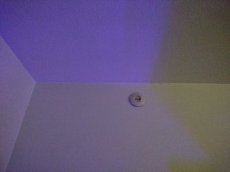

Asun kerrostalokaksiossa jossa on olohuoneen katon tuntumassa tuollainen pistoke. Mikä ihmeen syy tuohon pistokkeen olemassaoloon on?
Siis eihän tuossa ole mitään järkeä pistokkeen olevan kirjaimellisesti melkein kämpän katossa kiinni. Mitä tuohon mukamas pitäisi liittää kiinni :hmm:
ja kuva vielä lopuksi tuosta "ihmeestä".
Videotykki?
Edellisessä asunnossa oli olohuoneessa vastaavat ja niihin katkaisimet kattovalon katkaisimen vieressä, eli oletettavasti on tarkoitettu seinävaloille tai no valaisimille yleensäkin. Oli ihan kiva kun oli seinään asennetut himmeät valot mihin oli omat katkaisimet yhdessä paikassa.
Tuo on kasvi/kohdevalolle. Parilla tutulla on ollut samanlainen olohuoneidensa nurkassa (60/70 luvun talo) ja molemmissa pistorasialle on katkaisija olohuonern ovenpielessä.
Tuo oli 60-luvulla muotia. Valaisinhan siihen on tarkoitus laittaa, mutta ei kai sitä sen kummemmin ole erityisesti millekään tietylle valaisimelle tarkoitettu.
Joissakin 60-luvun kämpissä ei välttämättä kaikissa huoneissa edes ole muita valaisinpistorasioita kuin tuollainen seinässä katonrajassa oleva. Esimerkiksi kaveri asui aikanaan sellaisessa kämpässä että eteisessä ja vaatehuoneessa oli vain seinällä oleva pistorasia mutta makuuhuoneessa, keittiössä ja olohuoneessa oli valon paikka keskellä kattoa kuten yleensäkin. Samaisessa kämpässä oli eteisessä sellainenkin hauska yksityiskohta että pistorasia ja puhelinrasia oli about samalla korkeudella kuin valokytkin. Jotain 60-luvun hömpötyksiä...
Omassa 70-luvun rivarissa on kans niin että eteiskäytävällä on puhelinpistorasia ja normipistorasia "valokytkinkorkeudella" tuo käytävä on sen verran leveä että siihen mahtuu hyvin sellainen, nykypäivänä jo harvinaisuus, kuin puhelinpöytä.

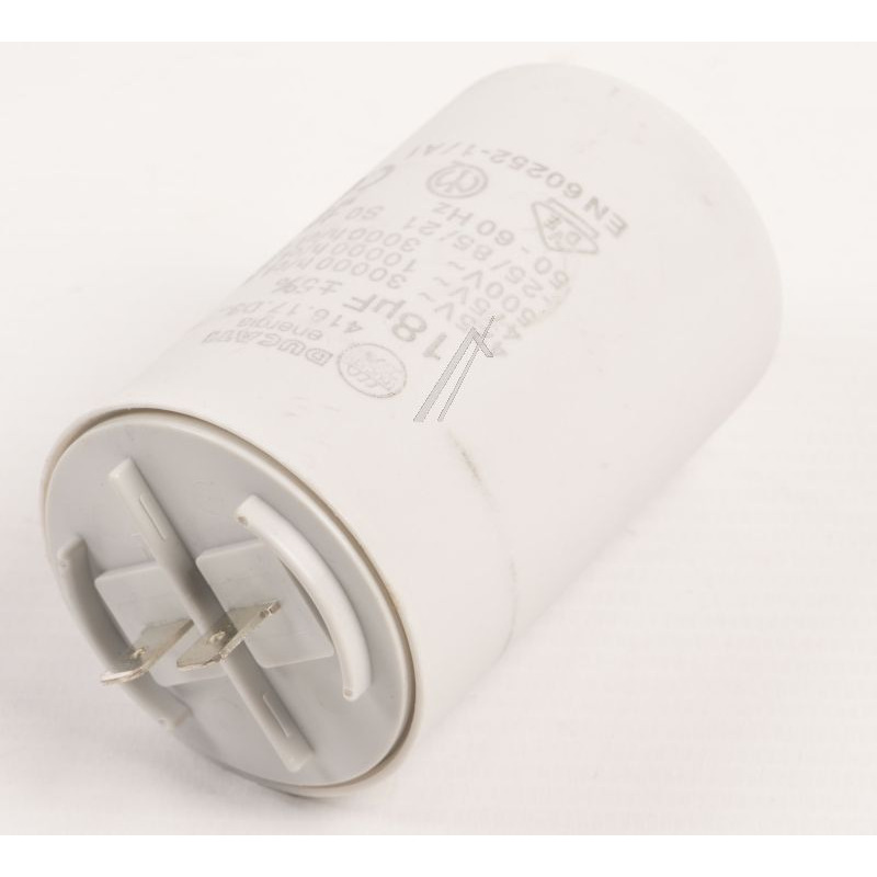

Sirkkeli(Dewalt D27111) on ruvennut viimeaikoina oireilemaan ja meinaa lähteä nihkeästi pyörimään, hurisee ja lähtee pyörimään oikeastaan vaan avittamalla, käynnissä kuitenkin pysyy ja sahaa normaalisti. Onko tuolta joku käynnistyskonkka tms. mennyt vaiko jotakin muuta?
Sen konkan tarkistuksesta lähtisin ensin.
Piuhan kytkentärasiassa on luultavasti konkka sisällä. Katso merkinnät ja tilaa samanlainen / pyydä sähkäriä vaihtamaan.
Joo, tuohon löytyy kyllä hyvät räjäytyskuvat, ja konkalle matskunumero, mutta en suoraan löytänyt osaa ko. matskunumerolla mistään järkevällä toimituksella(briteistä löytyis mutta en tiedä jaksaako säätää tullien yms kanssa). Mahtaako noi konkat olla kuinka universaaleja malleja tollaisissa, josko löytäis jostain kotimaasta suunnilleen saman kokoisen ja samanlaiset speksit ja sopii muuten paikoilleen?
Kuvan mukaan 18mikrofaradin konkka
Tuo ainakin löytyi ton kuvassa olevan varaosanumeron mukaan. En takaa että on oikea. Samoilla arvoilla olevan voi hommata mistä haluaakaan.
Edit. KÄYNTIKONDENSAATTORI 18µF LATTALIITTIMET - PARTCO En tarkastanut onko fyysiset mitat mitkä (mahtuuko koteloon)
